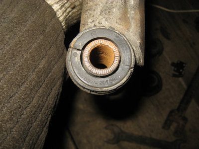

Лезешь в яму и смотришь на номер сайлента! Он читаться должен.
Комментарий к файлу: Как-то так...
IMG_5144.jpg [ 160.24 КБ | Просмотров: 11245 ]
drive2.ru, Мне 35

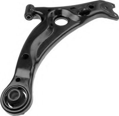

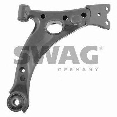

fuzz у меня рычаг "В", там тонкие 100%, в рычаге "А" передний сайлент толстый.
че-то картинка одна не отображается.
tip-A.jpg [ 14.94 КБ | Просмотров: 11149 ]
tip-B.jpg [15.07 КБ]

wAnTed писал(а):
у меня рычаг тип "В" и заказывал я сайленты которые тонкие (РБИ ставил).
Открою страшную тайну - передний сайлентблок (тонкий/толстый) не зависит от типа рычага.

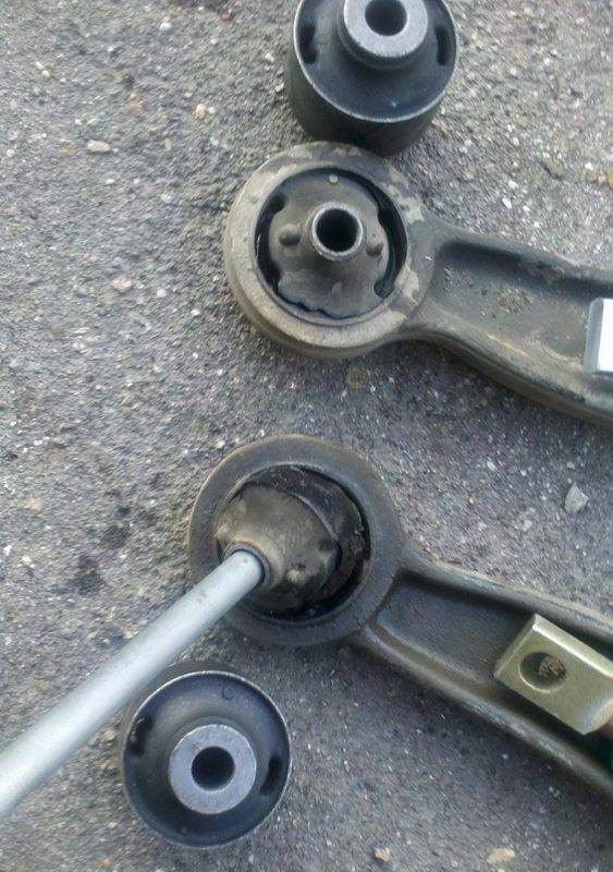

А вот так ходят сайленты фебест (около 10 тык)
Рувелли (около 5 тык)
1.jpg [ 199.79 КБ | Просмотров: 10948 ]
2.jpg [ 186.61 КБ | Просмотров: 10948 ]
