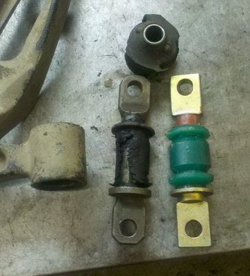

Серрегга дак да... больше не из-за чего, все проверил.... похоже от обоймы резина отошла, рычаг чуть в сторону отошел, я даже по рулю чувствую, что что-то не так, полез проверять все и увидел сайлент рваный.
На карины ставились 2 типа рычагов, "А" и "В". отличаются немного друг от друга, а самое главное отличие - размер переднего сайлента.
http://www.carina-e.ru/viewtopic.php?p=56521#p56521 вот посмотри фотки, в середине увидишь как задний выглядит, когда порван.. у меня точно так же, резина отслоилась от обоймы.
различие рычагов http://carinae.com.ua/forum/viewtopic.p ... f3c#p53318 обрати внимание на задние сайлентблоки, видишь какой рычаг? у меня как на картинке сверху, ставиться тонкий сайлент передний, на нижней картинке, ставятся чуть толще сайленты.

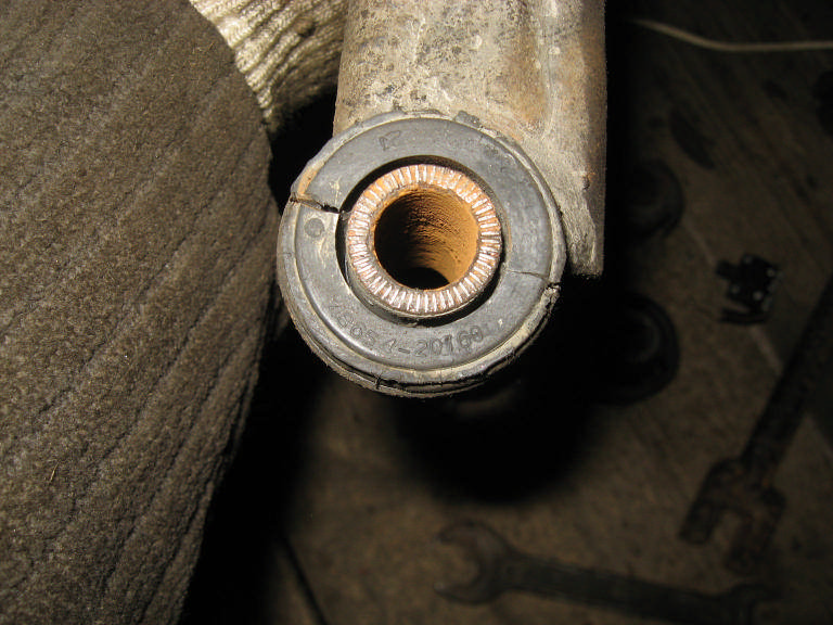

Лезешь в яму и смотришь на номер сайлента! Он читаться должен.
Комментарий к файлу: Как-то так...
IMG_5144.jpg [ 160.24 КБ | Просмотров: 11435 ]
drive2.ru, Мне 35

Skif1980, а мне то он зачем? я уже себе заказал и передние и задние :) , в выходные буду ставить.

Да эт не тебе :) Просто развели тут - неизвестно какой, как повезет итд..

Тёма привет! а ты не ошибаешся!?!?!?! т.к у меня такой же рычаг тип А но передние у меня как раз толстые а тонкие пролетают со свистом там даже на фотах видно диаметр?? :s_o_s: :s_o_s: :s_o_s:

fuzz у меня рычаг "В", там тонкие 100%, в рычаге "А" передний сайлент толстый.
че-то картинка одна не отображается.
tip-A.jpg [ 14.94 КБ | Просмотров: 11339 ]

как это не зависит даже на фотках которые даёт [quote="wAnTed"][/quote]
видно не вооружёным взглядом что переднии разные типА больше тип В меньше у меня тип А и маленькие туда я рукой смогу запихать
755783.jpg [15.07 КБ]

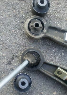

А вот так ходят сайленты фебест (около 10 тык)
Рувелли (около 5 тык)
1.jpg [ 199.79 КБ | Просмотров: 11138 ]
2.jpg [ 186.61 КБ | Просмотров: 11138 ]
