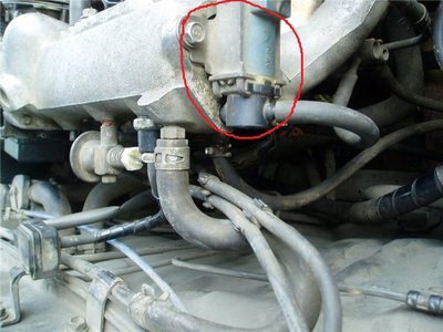

Это и есть тот самый EGR?у меня там просто пустое место
если это и сть ЕГР, то у меня там тоже пусто)))) но я что то все равно зглушил(думая что ЕГР) и поехал проверять, оказывается заглушил что то связанное с тормозами, потому что педаль деревянная стала, но благо есть ручник!!!! :ps_ih:
