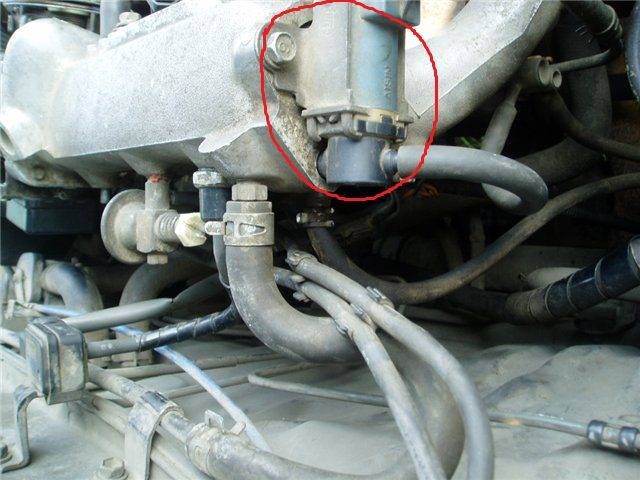

Это и есть тот самый EGR?у меня там просто пустое место
если это и сть ЕГР, то у меня там тоже пусто)))) но я что то все равно зглушил(думая что ЕГР) и поехал проверять, оказывается заглушил что то связанное с тормозами, потому что педаль деревянная стала, но благо есть ручник!!!! :ps_ih:

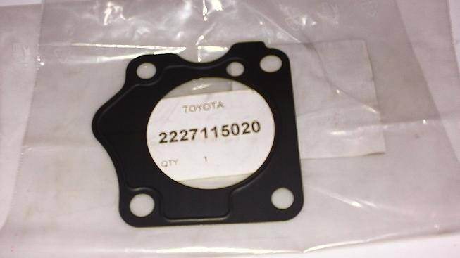

Заменю на те же... Кстати подскажите при промывки ДЗ там есть прокладка?
 Заголовок сообщения: Re: Тупит 4A-FE
СообщениеДобавлено: Чт окт 04, 2012 5:46 pm
-=p@m=- писал(а):
при промывке ДЗ там есть прокладка?
Есть даже без промывки.
СообщениеДобавлено: Чт окт 04, 2012 5:48 pm
Виктор77
значит надо покупать новую. :spasibo--:
а код не подскажите?
Добавлено спустя 9 минут 13 секунд:
смотрю в экзисте...
Я так понимаю эта?
http://www.exist.ru/price.aspx?pid=47D0143D&sr=15
22271-15020
СообщениеДобавлено: Чт окт 04, 2012 5:58 pm
Не факт, они металлические. Есть там и резиновая прокладка КХХ, тоже
вполне себе может быть многоразовой.)
Номерки не знаю, посмотри в Эхисте или в теме Оригинальные запчасти (только с фото),
вроде она так называется, видел их там.
СообщениеДобавлено: Чт окт 04, 2012 6:02 pm
Виктор77
Ага :spasibo--:
нашёл
СообщениеДобавлено: Чт окт 04, 2012 6:12 pm
-=p@m=-, не за что. На моей машине таких прокладок две. )
СообщениеДобавлено: Чт окт 04, 2012 6:14 pm
Виктор77
а зачем две штуки? :shock:
СообщениеДобавлено: Чт окт 04, 2012 6:21 pm
-=p@m=- писал(а):
зачем две штуки?
Такая конструкция бутербродная: между ними установлен опорный кронштейн.
Разберешь, увидишь или посмотри схему в эхисте. Опять же, это на моей так, а на
ЛБешном моторе может быть по-другому - не знаю.
СообщениеДобавлено: Чт окт 04, 2012 6:25 pm
У меня тоже две стояло.
СообщениеДобавлено: Чт окт 04, 2012 6:28 pm
