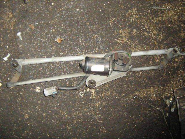

Вот с этого места пожалуйста поподробнее, как моторчик с праворульки встанет в мою трапецию леворульной Carina e японской сборки??? Он же просто не влезет туда, они по виду зеркальные....
Вот фотка моторчика с праворульки
Если его ставить на леворульную трапецию, то его нужно мысленно перевернуть на 180 градусов, тогда получится что корпус статора моторчика будет выше редуктора и не влезет под пластиковый кожух....
А вот чем принципиальо отличаются моторчики от японки и англичанки. ИМХО только посадочными местами на трапецию.... иных отличий нет, но ведь эту несовместимость можно поправить дрелью и напильником :) электроразъем по контактам у них совпадает же.
