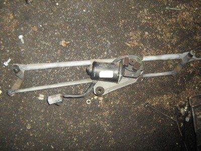

починили,починили,всё дело было в одной байде,она на шлицах провернулась.Так как меня из ремзоны выгнали,то могу только сказать,что это было где-то вот тут:
СообщениеДобавлено: Пн мар 10, 2008 11:06 pm
Старая гвардия в отставке, Модератор
Зарегистрирован: Сб мар 10, 2007 3:08 am
Сообщения: 589
вот энта деталь,соединённая двуми болтами,стояла не паралельно трапеции,а перпендикулярно(или наоборот?).После регулеровки всё заработало!!!Ура!Ура!

8020 писал(а):
Поясняю: есть Карины Е английской сборки, есть японской. Дык вот механизмы в сборе у них - взаимозаменяемы. А вот моторы и трапеции отдельно - нет.И при поисках отдельно мотора или отдельно трапеции - надо это учитывать. %-)
Кстати, "англичанам" в таком случае (как и во многих других) имеет смысл при покупке трапеции в сборе брать не "английскую", а японскую. Ходить будет раза в два дольше, да и моторчики к ним легче найти, с праворулек Дальнего Востока. ;-)
Вот с этого места пожалуйста поподробнее, как моторчик с праворульки встанет в мою трапецию леворульной Carina e японской сборки??? Он же просто не влезет туда, они по виду зеркальные....
Вот фотка моторчика с праворульки
Если его ставить на леворульную трапецию, то его нужно мысленно перевернуть на 180 градусов, тогда получится что корпус статора моторчика будет выше редуктора и не влезет под пластиковый кожух....
А вот чем принципиальо отличаются моторчики от японки и англичанки. ИМХО только посадочными местами на трапецию.... иных отличий нет, но ведь эту несовместимость можно поправить дрелью и напильником :) электроразъем по контактам у них совпадает же.
