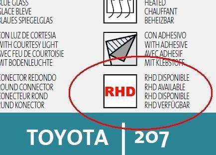

 Заголовок сообщения: Re: Зеркало заднего вида!
СообщениеДобавлено: Сб окт 13, 2012 2:57 pm
Faranos писал(а):
Sanchis85
А это случаем не для прульного эксиора?
да вроде нет, выбирал по каталогу Алкар, для карины е. и других артикулов кроме этого не было...
единственное что смутило - значок RHD в описании зеркал. в каталоге самом это расшифровывается как Right Hand Drive Avialable. Типа подходит к праворуким. я и решил - что типа подходит И к леворуким, И к праворуким, так как такой значок стоит там на 80% их продукции (не думаю я что они только для праворуких делают, причем на все европейские марки)

СообщениеДобавлено: Сб окт 13, 2012 8:53 pm
Сообщения: 4383
RHD это и есть для пруля 200% :a_g_a:

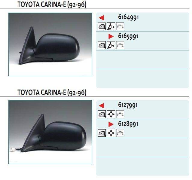

СообщениеДобавлено: Сб окт 13, 2012 9:04 pm
Faranos
да в том то и дело что там 80% всей продукции с этим значком. причем на пежо/рено, бэхи, ауди, сеаты,... в общем на все европейские и японские авто
Сань, ну не поверю я, что производитель зеркал для вторичного рынка, базирующийся в Испании, делает зеркала ТОЛЬКО для праворуких авто. Только для Англии, Японии и Австралии. не поверю ))))))))
как я понял они подходят и для леворуких и для праворуких )
Alkar2.JPG [ 32.21 КБ | Просмотров: 17464 ]
СообщениеДобавлено: Сб окт 13, 2012 9:27 pm
Сообщения: 4383
Судя понадписи "Пригоден для пруля" :du_ma_et: :ne_vi_del:
СообщениеДобавлено: Сб окт 13, 2012 10:39 pm
ну я и говорю что "Пригоден". тоесть не только для него, но и в том числе для него )))

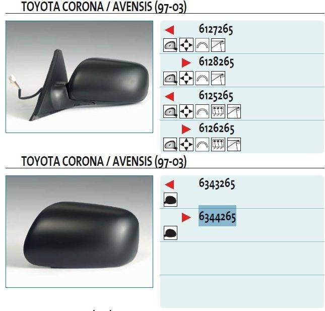

СообщениеДобавлено: Сб окт 13, 2012 11:41 pm
Странно у меня в каталоге нет такой картинки..
Добавлено спустя 7 минут 34 секунды:
З.Ы. Кстати в Алкаровском же каталоге есть зеркала от Авика первого которые подходят и нам электро, и с обогревом.. С ценником в 2к за штуку.
Вот номерки
6125265
6126265
Безымянный.jpg [ 65.79 КБ | Просмотров: 17427 ]
Безымянный.jpg [ 87.56 КБ | Просмотров: 17421 ]

СообщениеДобавлено: Вс окт 14, 2012 1:20 am
а они по креплениям к нашим дверям подходят?
СообщениеДобавлено: Вс окт 14, 2012 9:15 am
Если по Экзисту,то не применяются на Карину.Саша Фаранос писал об установке зеркал от Авика 22-го,там треугольники нужно подрезать. :)
