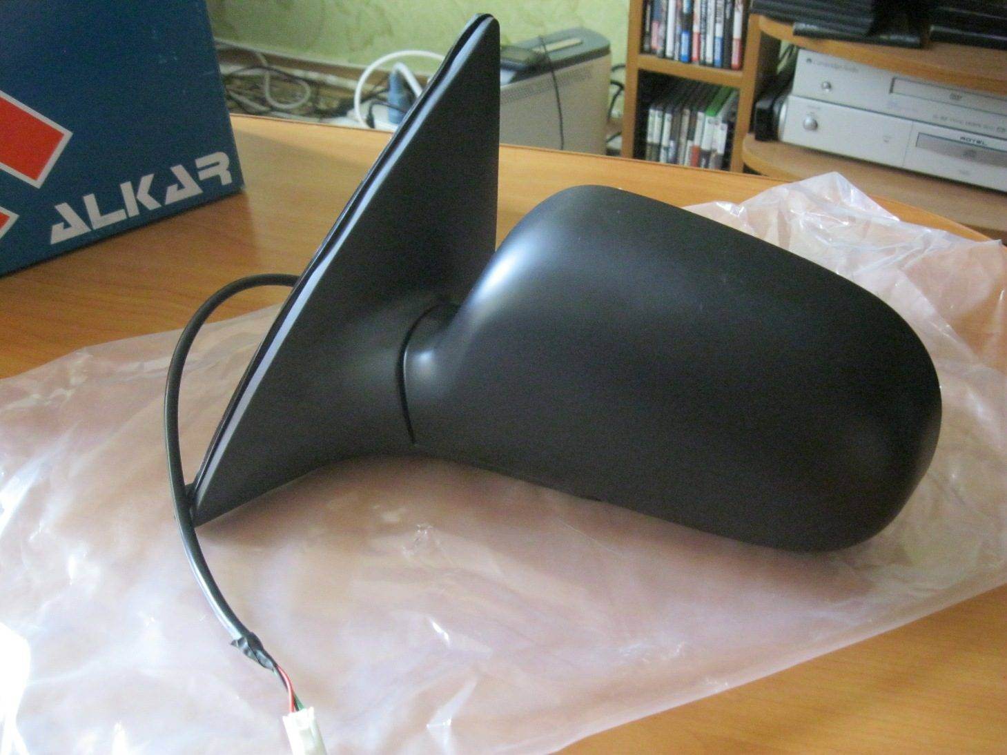

Итак приехало ко мне одно зеркальце, левое, пока не ставил
впечатления - с виду очень хорошее, зеркальный элемент как и у нас выгнутый, на ощупь и вид очень качественное зеркало!

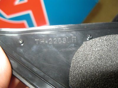

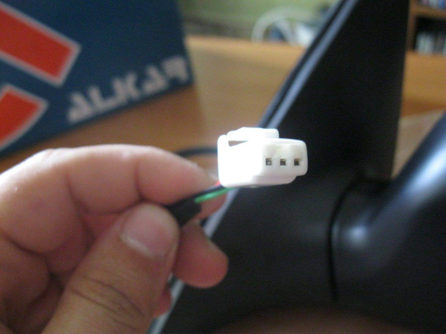

Только появился вопрос: У меня проводка 5-ти контактная (электро регулировка с подогревом), соответственно как подключить это зеркало - оно то с 3-мя контактами (без подогрева) - придется сооружать перемычку между разъемами???
И еще вопрос. Посмотрел по электрической схеме - все эти провода идут к реле управления электро-зеркалами. А если у меня в комплектации не было такой опции, может у меня и реле нет?
Upd: а вот нашел инфу, спасибо Сашке!!!

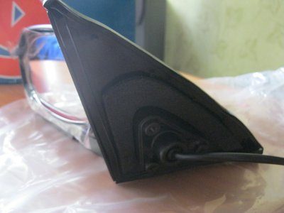

Как и обещал фотки:
IMG_1001.JPG [ 355.67 КБ | Просмотров: 17911 ]
IMG_1002.JPG [ 359.48 КБ | Просмотров: 17911 ]
IMG_1003.JPG [ 340.79 КБ | Просмотров: 17911 ]
IMG_1004.JPG [ 356.04 КБ | Просмотров: 17911 ]
IMG_1005.JPG [ 276.42 КБ | Просмотров: 17911 ]
IMG_1007.JPG [ 309.12 КБ | Просмотров: 17911 ]
Вчера мое тоже пришло, тока правое, и оказалось что и у меня стояло Алкар, качество реально потрясное, ИМХО лучше оригинального даже, платформа крепления металлическая а на оригинале пластиковая, но правда чтоб в него вмастырить обогрев(а точнее проводку к обогреву) его нужно разобрать.. полностью.
Относительно 3х контактов, у тебя нет родной фишки чтоль 5ти контактной? Я из трехконтактной вытащил проводки с клемами и воткнул в родную 5ти контактную... Фишка элементарно разбирается, нужна лишь иголочка..
З.Ы. Теперь бы еще найти Зеркальный элемент отдельно к этому зеркалу. Чтоб без опасения сломать его можно было обогрев делать.

да вот в том то и дело что нет (( у меня ж ручные зеркала стоят, вот и фишек никаких нету

СообщениеДобавлено: Пт окт 12, 2012 9:52 am
Итак поставил пару дней назад алкаровские зеркала с электрорегулировкой.
Из наблюдений:

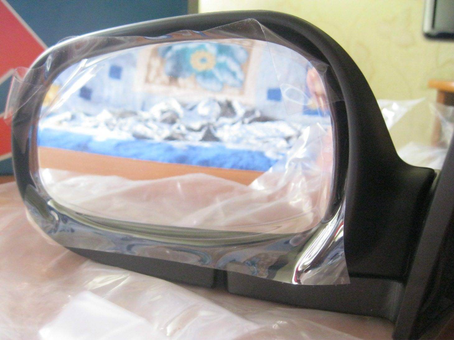

1) зеркала качественные, выглядят и на ощупь не уступают оригинальным
2) зеркала более выгнуты, тоесть в них видно больше чем в оригинальные. сами предметы соответственно выглядят меньше
3) фишка 3-х контактная от зеркала путем простой доработки (срезал с нее защелку) достаточно хорошо вошла в 5-ти контактный разъем в проводке двери.
4) левое зеркало немного разочаровало. Тем, что при максимальной регулировке все равно пол зеркала закрывает корма автомобиля. чтобы еще дальше его отогнуть, пришлось вставить резиновые проставочки между дверью и зеркалом (со стороны стекла двери, со стороны лобовухи все оставляем). видно теперь как надо (корма торчит чуть-чуть), но во первых немного потеряла эстетичность сама конструкция, и во вторых теперь нарушена герметичность соединения "зеркало-дверь". в принципе не думаю что это чем то грозит, но все равно неприятно.

зеркала более выгнуты, то есть в них видно больше чем в оригинальные. сами предметы соответственно выглядят меньше
эффект сферического зеркала..но к этому привыкаешь..

ну это понятно, этот же эффект и у оригинального зеркала только не так выражен. так что даже привыкать не надо ))
как по мне так даже лучше - больше сзади увидеть можно
