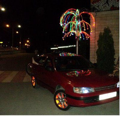

на лето ставил вот такие . Куплены здесь на форуме = вышкурены выкрашены и проклеяны светоотрожающей плёнкой эфект потрясающий...
AVkW5l2Xg-A.jpg [ 34.11 КБ | Просмотров: 3454 ]
