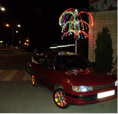

на лето ставил вот такие . Куплены здесь на форуме = вышкурены выкрашены и проклеяны светоотрожающей плёнкой эфект потрясающий...

зачетно смотрится с этими колесьями :twisted:
