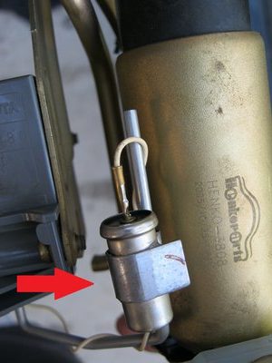

Всем привет! Завтра планирую поменять бензонасос и вспомнил один непонятный момент: когда менял датчик уровня топлива и сеточку бензонасоса, то заметил какую-то детальку висящую на одном контакте, а второй контакт висит в воздухе, будто не припаян куда-то. Насос кстати уже был десятый. Деталька имеет форму параллелепипеда, примерно 1см. в длину, похожа на конденсатор, обозначений не видно. Вот собственно и хотелось узнать что это и оно вообще надо? Тогда подумал что она не задействована т.к. насос от 10-ки, а теперь шибко сомневаюсь. Может кто в курсе? Завтра сфоткаю и выложу когда разберу, но хотелось бы заранее знать пока не залез туда.

Поменял я вобщем насос, в первом посте были неточности (ремемба уж не та как раньше). Сия деталь вообще не припаяна и маркировка на ней есть. Вот фотки как обещал.
Комментарий к файлу: Вот где она крепится.
IMG_1582.JPG [ 242.54 КБ | Просмотров: 10852 ]
Комментарий к файлу: Собственной персоной.
IMG_1581.JPG [ 217.93 КБ | Просмотров: 10852 ]
Неужели никто не подскажет :P Поехал я тоже нажрусь чего-нибудь.
- Доктор, почему меня все игнорируют?
- Следующий!
Carina-E (UK) AT190 седан, 1,6 4A-FE (LB), 05/1994 г. МКПП, ГУР, ABS (не работает), кондер (не работает), AirBag (скорее не работает), газ-бензин (уже работает). Зато недорого :(

СообщениеДобавлено: Вс авг 19, 2012 8:15 pm
Сообщения: 1447
Откуда: Моск.обл. г.Щёлково
adjuster
пробил по каталогу-это конденсатор.
Конденсатор 0,47 микрофарад, 250 Вольт.
Спасибо друзья! Но самый главный вопрос остается в силе: почему он отрезан и от чего?
На датчике уровня свой кондер стоит, а этот тогда куда цеплялся???
Зуб не дам, но вроде как он цепляется параллельно бензонасосу.
Это не кондёр, а терморезистор в металлической колбе. Датчик аварийного остатка топлива, для лампочки на приборке. когда бензина мало, он нагревается, его сопротивление падает и лампочка загарается.
Да, вероятнее всего это конденсатор мотора, но для полной уверенности лучше глянуть там где он не отрезан.
Зачем, какую функцию он выполняет?
Интересно, буду знать. Но разве там не должен присутствовать конденсатор сглаживающий всплески бенза на неровностях россейских дорог и косогоров, чтобы стрелку не мотало. Может быть этот квадратный он и есть? Но у меня стрелка вроде не дергается, только плавно перемещается в небольших пределах, на заметных уклонах и подъемах.
А может быть по электросхемам посмотреть, я даже скачивал себе такие отсюда, но я не в зуб ногой в них :) Но кто-то точно понимает и молчит :ts_ss:
Гашение электро-помех от работающего мотора насоса.
Добавлено спустя 3 минуты 12 секунд:
Наличие параллельного конденсатора, в цепи питания постоянным током, только положительно влияет на работу устройства.
Без него например в динамиках аудиосистемы, может прослушиваться вой насоса.
А может и нет, так вот что бы наверняка небыло, такие штуки и ставят.
На работу мотора насоса, этот конденсатор особо не влияет.
Но если он там уже есть, я бы его подключил на место.
Спасибо большое за информацию, теперь все ясно. Значит подключать его нужно к проводам питания насоса? Полярность имеет значение? Э-эх, жаль только что на скорость не влияет :) была слабая надежда..
Для этого конденсатора - не имеет (если конечно ушко крепежа к корпуса не "звонится" с каким либо выводом).

Чёрный на землю, синий на +. По крайней мере в оригинале было подключено так :) Но разницы действительно не имеет - это неполярный кондёр.

Спасибо братцы за помощь, на выходные буду внедрять. Один вопрос остался, зачем его отключили, но это так, риторически. Если только его не замкнуло, кстати... :du_ma_et: и сгорел нафиг насос, вот чьёрт побьери головоломка :(
