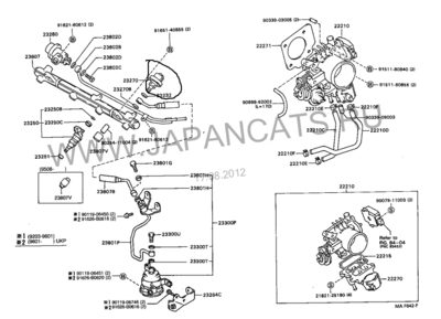

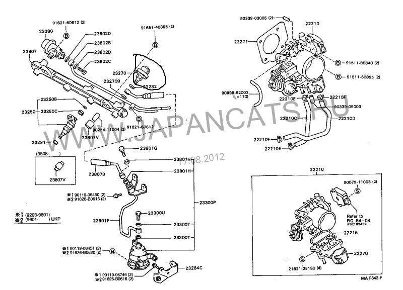

это на 3SFE 23207-46010, вроде оно (обведено черным)))

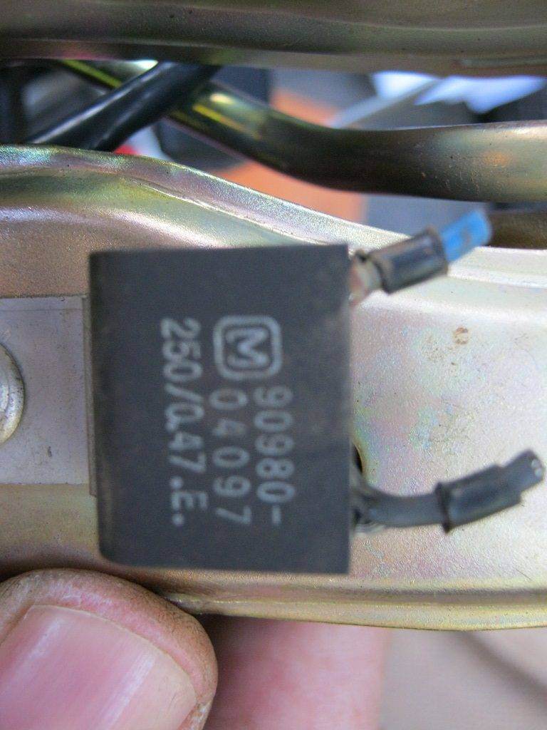

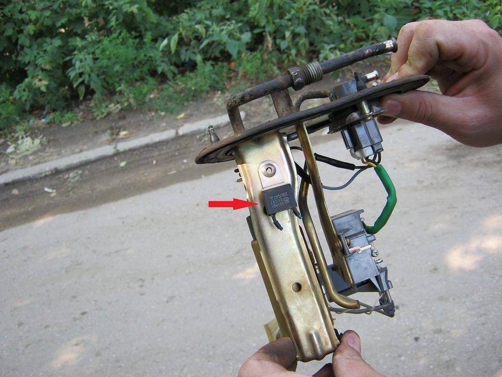

Поменял я вобщем насос, в первом посте были неточности (ремемба уж не та как раньше). Сия деталь вообще не припаяна и маркировка на ней есть. Вот фотки как обещал.
Комментарий к файлу: Вот где она крепится.
IMG_1582.JPG [ 242.54 КБ | Просмотров: 10834 ]
Комментарий к файлу: Собственной персоной.
IMG_1581.JPG [ 217.93 КБ | Просмотров: 10834 ]
Неужели никто не подскажет :P Поехал я тоже нажрусь чего-нибудь.
Конденсатор 0,47 микрофарад, 250 Вольт.

юрийсоловей писал(а):
пробил по каталогу-это конденсатор.
Спасибо друзья! Но самый главный вопрос остается в силе: почему он отрезан и от чего?
На датчике уровня свой кондер стоит, а этот тогда куда цеплялся???

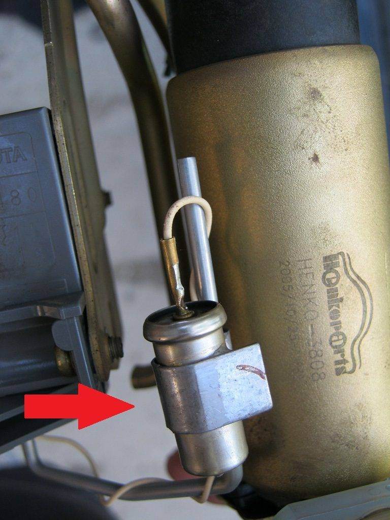

Комментарий к файлу: Кондер датчика уровня топлива.
IMG_1580.JPG [ 232.16 КБ | Просмотров: 10775 ]
Зуб не дам, но вроде как он цепляется параллельно бензонасосу.
Это не кондёр, а терморезистор в металлической колбе. Датчик аварийного остатка топлива, для лампочки на приборке. когда бензина мало, он нагревается, его сопротивление падает и лампочка загарается.
 Заголовок сообщения: Re: бензонасос с 10-ки
СообщениеДобавлено: Пн авг 20, 2012 10:34 am
Да, вероятнее всего это конденсатор мотора, но для полной уверенности лучше глянуть там где он не отрезан.
Зачем, какую функцию он выполняет?
Интересно, буду знать. Но разве там не должен присутствовать конденсатор сглаживающий всплески бенза на неровностях россейских дорог и косогоров, чтобы стрелку не мотало. Может быть этот квадратный он и есть? Но у меня стрелка вроде не дергается, только плавно перемещается в небольших пределах, на заметных уклонах и подъемах.
А может быть по электросхемам посмотреть, я даже скачивал себе такие отсюда, но я не в зуб ногой в них :) Но кто-то точно понимает и молчит :ts_ss:
Гашение электро-помех от работающего мотора насоса.
Добавлено спустя 3 минуты 12 секунд:
Наличие параллельного конденсатора, в цепи питания постоянным током, только положительно влияет на работу устройства.
Без него например в динамиках аудиосистемы, может прослушиваться вой насоса.
А может и нет, так вот что бы наверняка небыло, такие штуки и ставят.
На работу мотора насоса, этот конденсатор особо не влияет.
Но если он там уже есть, я бы его подключил на место.
