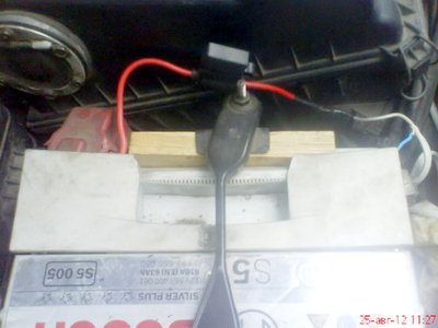

пробовал запитать автомобильный холодильник, через 15 минут работы прикуриватель разогревался до шипения!!! поэтому решил запитаться напрямую от АКБ с 15А предохранителем, что бы не запалить проводку!
СообщениеДобавлено: Пн авг 27, 2012 10:26 am
куплена в магазине фишка для предохранителя. поставил 15А

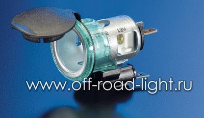

Получилось здорово! Тоже хочу так сделать,только не знаю где взять такие розетки.У нас в городе не нашёл,а жигулёвский прикуриватель слишком длинный и не помещается там
СообщениеДобавлено: Пн авг 27, 2012 11:18 am
http://www.off-road-light.ru/index.php? ... &Itemid=64
Добавлено спустя 2 минуты 50 секунд:
Хочешь отправлю. Совет бери сразу две...
Добавлено спустя 25 минут 43 секунды:

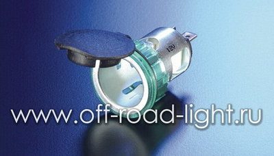

есть еще с подсветкой, но я не стал ее брать, т.к. надо мудрить с дополнительным питанием. А так основное питание идет напрямую от АКБ. И цена сразу почти в 3 раза...

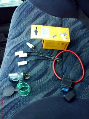

СообщениеДобавлено: Вт авг 28, 2012 12:31 pm
michanik37! Сегодня съездил и прикупил тебе комплект:
1. Розетки х 2 (110х2=220=)
2. Колодка соединительная х 4 (5х4=20=)
3. Колодка для предохранителя х1 (23х1=23=)
4. Предохранитель 15А х 1 (1х1=1=)
Итого: 264=
Отправка:
1. Конверт х 1 (16=)
2. Доставка х 1 (165,20=) что то отправка дороговато вышла, обычный пластиковый конверт...
Всего к оплате: 445=
Реквизиты карты СБ в личке.
