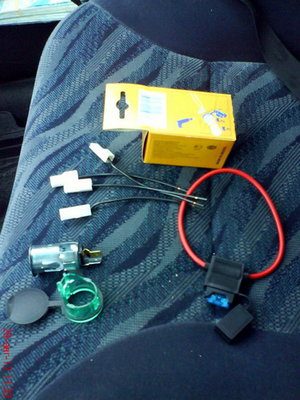

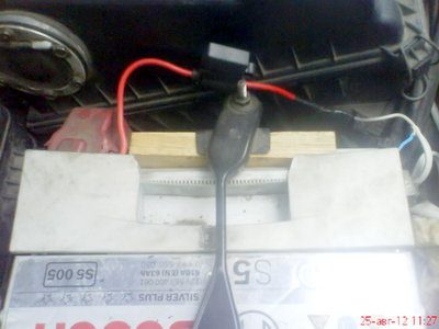

пробовал запитать автомобильный холодильник, через 15 минут работы прикуриватель разогревался до шипения!!! поэтому решил запитаться напрямую от АКБ с 15А предохранителем, что бы не запалить проводку!
СообщениеДобавлено: Пн авг 27, 2012 10:26 am
Сообщения: 6128
куплена в магазине фишка для предохранителя. поставил 15А

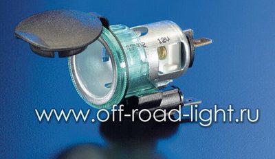

http://www.off-road-light.ru/index.php? ... &Itemid=64
Добавлено спустя 2 минуты 50 секунд:
Хочешь отправлю. Совет бери сразу две...
Добавлено спустя 25 минут 43 секунды:

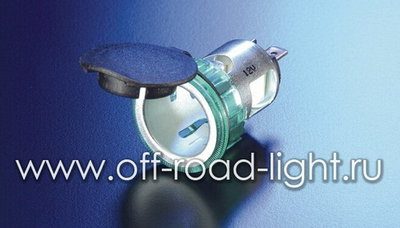

есть еще с подсветкой, но я не стал ее брать, т.к. надо мудрить с дополнительным питанием. А так основное питание идет напрямую от АКБ. И цена сразу почти в 3 раза...
