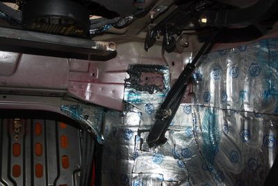

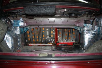

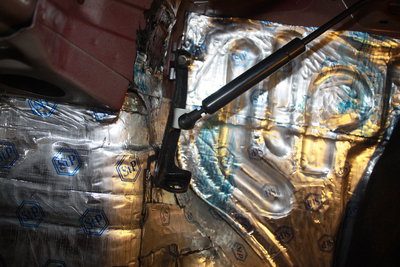

После установки спойлера ГТИ и шумоизоляции крышки багажника вибропластом столкнуля с проблемой открывания багажника, покурив форум пробовал подставлять болты и гвозди под торсион, но результата ноль :nez-nayu: . Не долго думая :du_ma_et: решил озадачиться установкой пневмо амортизаторов. Поискав в интернете инфу был разочарован- ничего нет!!! :(
С какой машины искать, какой длины, какой силы, хрен его знает.
Пришёл к парням в Эксист говорю так мол и так, как определиться? А они мне на складе нашли пневмик один, говорят возьми попробуй :upal_v_nogi: Я его схватил и в гараж и вот что из етого вышло:
Добавлено спустя 23 минуты 3 секунды:
Добавлено спустя 5 минут 37 секунд:

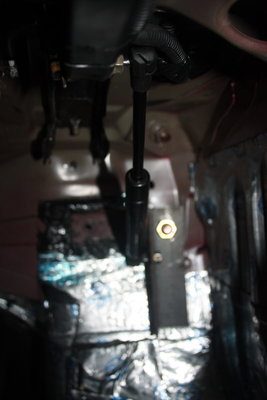

..Единственный нюанс на сей день, это слабые стенки стакана и при открытии и закрытии багажника они гуляют, но пока времени нет доработь крепления. Возникали мысли соеденить оба уголка между собой для жёсткости, там даже Лёхина распорка к динамикам примагнитилась, но как я уже говорил некогда пока. :?

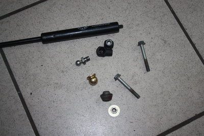

Комментарий к файлу: Эти мелочи понадобились для опытов: Два длинных болта, родной крепёж и ручка от шкафчика шариком :)

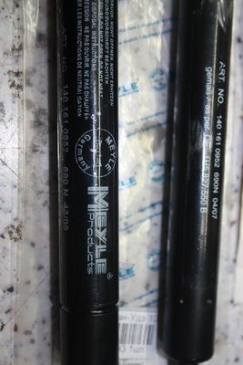

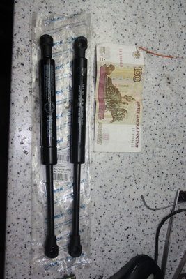

Комментарий к файлу: Заказал тойже фирмы чтоб небыло разницы.
IMG_9296.JPG [ 134.76 КБ | Просмотров: 15154 ]

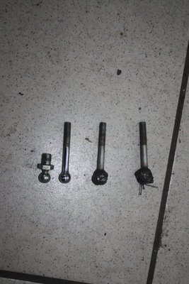

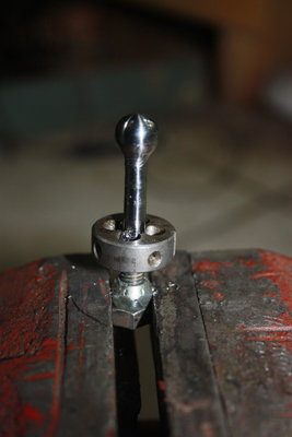

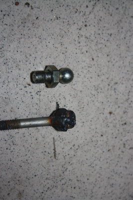

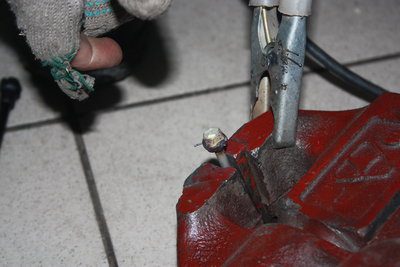

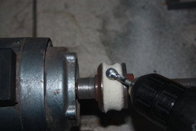

Комментарий к файлу: Зажимаем болт в тисах и навариваем на его шляпку шарик из сварочной проволки.
IMG_9303.JPG [ 209.8 КБ | Просмотров: 15154 ]
Комментарий к файлу: Получаем такую хрень :)
IMG_9308.JPG [ 149.26 КБ | Просмотров: 15154 ]
Комментарий к файлу: Далее используя наждак и дрель начинаем придавать форму шарика
IMG_9311.JPG [ 166.08 КБ | Просмотров: 15154 ]
Комментарий к файлу: Потом тоже самое с помощю наждачной бумаги и скотчбрайта добиваемся гладкой поверхности, вот что должно получиться.
IMG_9320.JPG [ 183.82 КБ | Просмотров: 15154 ]

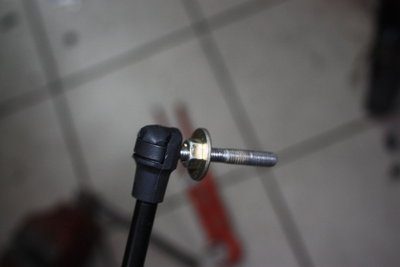

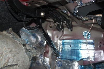

Комментарий к файлу: Попробовал прикрутить попавшееся под руку крепление от чегото к болту ремня безопасности заднего пассажира.
IMG_9330.JPG [ 261.27 КБ | Просмотров: 15139 ]
IMG_9331.JPG [ 287.54 КБ | Просмотров: 15139 ]

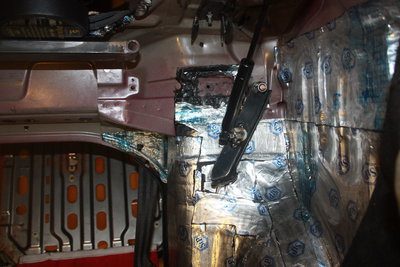

Комментарий к файлу: Всё работает но крепление очень хилое поэтому взял уголок 5ку и сделал новое крепление
IMG_9333.JPG [ 100.15 КБ | Просмотров: 15139 ]
Комментарий к файлу: Со второй стороной поступил также
IMG_9340.JPG [ 233.53 КБ | Просмотров: 15139 ]

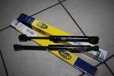

Комментарий к файлу: Когда одел оба аморта почувствовал что они оказались очень сильными и после открытия крышки на треть выстреливали так что мама не горюй. У каждого 690N -сил итого 1380N. Один аморт несправляется поэтому ударился в изучение пневмоэлементов и их документаций
IMG_9342.JPG [ 256.08 КБ | Просмотров: 15139 ]

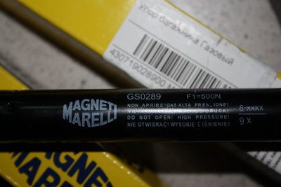

Комментарий к файлу: В итоге заказал новые амортики Магнетти Марелли каждый по 500N и они вкатили как там и были, все параметры совпали!!!!
IMG_9494.JPG [ 224.54 КБ | Просмотров: 15139 ]
IMG_9495.JPG [ 152.92 КБ | Просмотров: 15133 ]
IMG_9496.JPG [ 219.62 КБ | Просмотров: 15133 ]

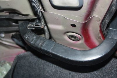

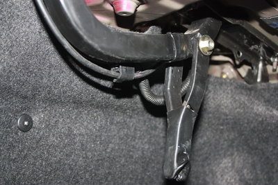

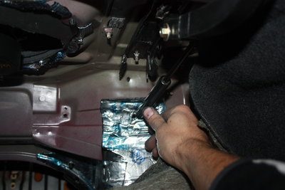

СообщениеДобавлено: Чт фев 06, 2014 9:00 pm

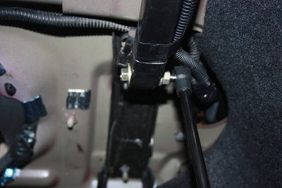

Ну вот прошло полтора года.. доработал окончательно версию установки пневмо элементов вместо торсионов крышки багажника, так сказать мой рестаийлинг =))) За основу упора взята квадратная труба, просверлены отверстия под ось крепления к шарниру и держатель аморта.
Это самая оптимальная на мой взгляд конструкция, потому что ни коим образом не влияет на кузов, всё усилие находится только на шарнире багажника, так же как при торсионе)
з.ы. Один комплект: Шарниры со всеми крепежами готовые к установке без амортов могу продать, Цена 2000р. Если нужны аморты то +700р
