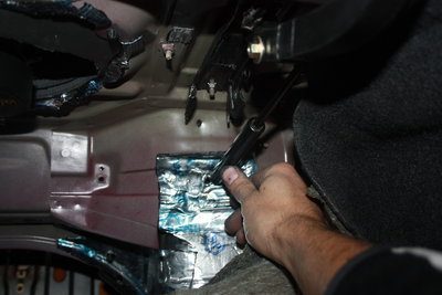

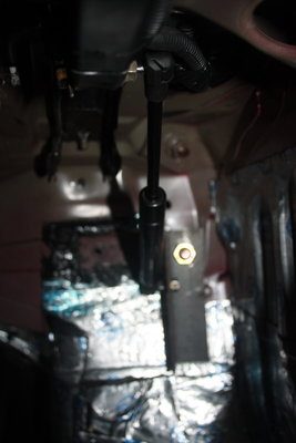

После установки спойлера ГТИ и шумоизоляции крышки багажника вибропластом столкнуля с проблемой открывания багажника, покурив форум пробовал подставлять болты и гвозди под торсион, но результата ноль :nez-nayu: . Не долго думая :du_ma_et: решил озадачиться установкой пневмо амортизаторов. Поискав в интернете инфу был разочарован- ничего нет!!! :(
С какой машины искать, какой длины, какой силы, хрен его знает.
Пришёл к парням в Эксист говорю так мол и так, как определиться? А они мне на складе нашли пневмик один, говорят возьми попробуй :upal_v_nogi: Я его схватил и в гараж и вот что из етого вышло:
Добавлено спустя 23 минуты 3 секунды:
Добавлено спустя 5 минут 37 секунд:
..Единственный нюанс на сей день, это слабые стенки стакана и при открытии и закрытии багажника они гуляют, но пока времени нет доработь крепления. Возникали мысли соеденить оба уголка между собой для жёсткости, там даже Лёхина распорка к динамикам примагнитилась, но как я уже говорил некогда пока. :?

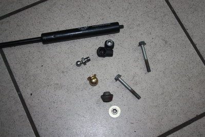

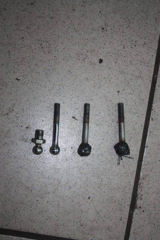

Комментарий к файлу: Эти мелочи понадобились для опытов: Два длинных болта, родной крепёж и ручка от шкафчика шариком :)
IMG_9295.JPG [ 186.15 КБ | Просмотров: 15161 ]

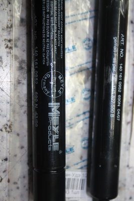

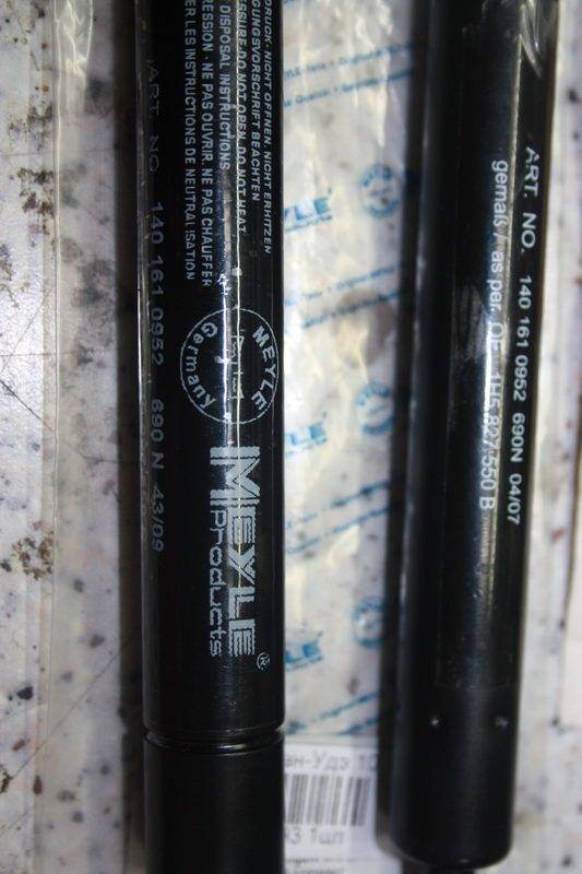

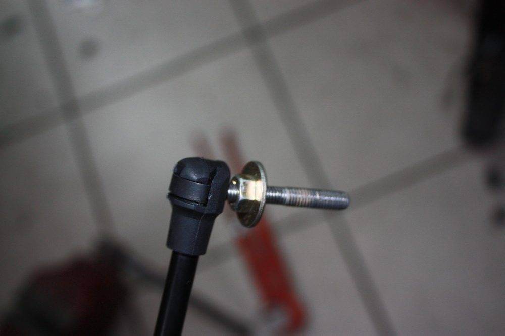

Комментарий к файлу: Заказал тойже фирмы чтоб небыло разницы.
IMG_9296.JPG [ 134.76 КБ | Просмотров: 15161 ]
Комментарий к файлу: Делал это не одним днём, только когда было время, поэтому заказал такой же аморт. От какогото фольца он.
IMG_9297.JPG [ 279.73 КБ | Просмотров: 15161 ]

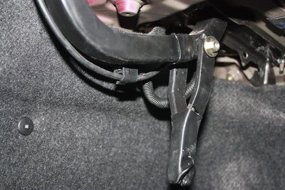

Комментарий к файлу: Убрав торсионы, нужно демонтировать их упорные вилки.

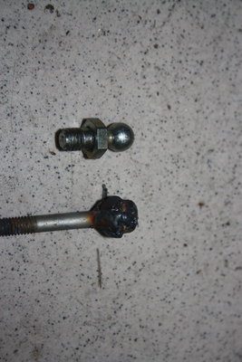

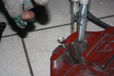

Комментарий к файлу: Зажимаем болт в тисах и навариваем на его шляпку шарик из сварочной проволки.
IMG_9303.JPG [ 209.8 КБ | Просмотров: 15161 ]
Комментарий к файлу: Получаем такую хрень :)
IMG_9308.JPG [ 149.26 КБ | Просмотров: 15161 ]

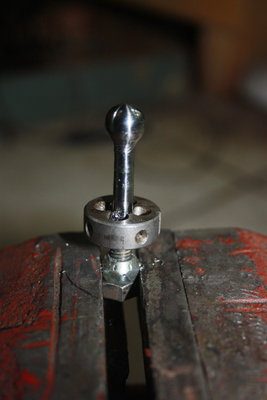

Комментарий к файлу: Далее используя наждак и дрель начинаем придавать форму шарика
IMG_9311.JPG [ 166.08 КБ | Просмотров: 15161 ]

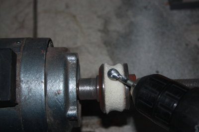

Комментарий к файлу: Потом тоже самое с помощю наждачной бумаги и скотчбрайта добиваемся гладкой поверхности, вот что должно получиться.
IMG_9320.JPG [ 183.82 КБ | Просмотров: 15161 ]
Комментарий к файлу: Потом нарезаем резьбу до самого шарика.
IMG_9321.JPG [ 109.03 КБ | Просмотров: 15161 ]

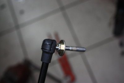

Комментарий к файлу: получилось вот такое крепление и будет оно прикручиваться к шарниру крышки багажника вместо упорной вилки торсиона.

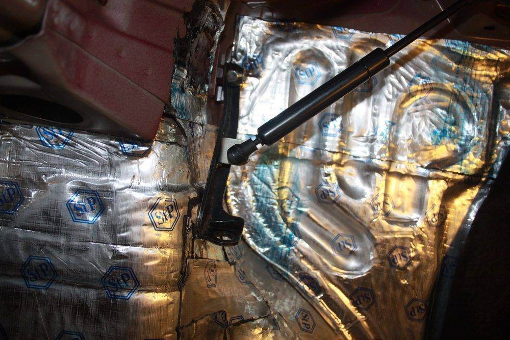

Комментарий к файлу: Для эксперементов на обратную часть пневмо элемента накрутил ручку от шкафчика в виде шарика и думал сдела из неё крепление которое бы упиралось в стакан задней стойки в какуюни будь полусферу но при опытах при резком открывании багажника до упора в отбойник, аморт вылетал, поэтому позже крепёж был переделан.
IMG_9326.JPG [ 187.58 КБ | Просмотров: 15146 ]
IMG_9329.JPG [ 251.68 КБ | Просмотров: 15146 ]
Комментарий к файлу: Попробовал прикрутить попавшееся под руку крепление от чегото к болту ремня безопасности заднего пассажира.
IMG_9330.JPG [ 261.27 КБ | Просмотров: 15146 ]
IMG_9331.JPG [ 287.54 КБ | Просмотров: 15146 ]

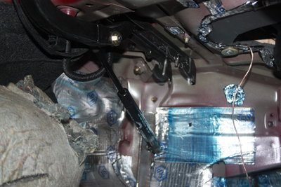

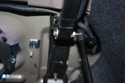

Комментарий к файлу: Всё работает но крепление очень хилое поэтому взял уголок 5ку и сделал новое крепление
IMG_9333.JPG [ 100.15 КБ | Просмотров: 15146 ]
Комментарий к файлу: Со второй стороной поступил также
IMG_9340.JPG [ 233.53 КБ | Просмотров: 15146 ]

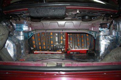

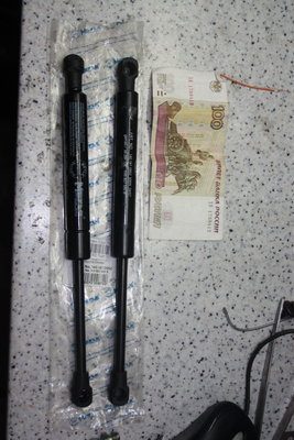

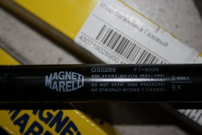

Комментарий к файлу: Когда одел оба аморта почувствовал что они оказались очень сильными и после открытия крышки на треть выстреливали так что мама не горюй. У каждого 690N -сил итого 1380N. Один аморт несправляется поэтому ударился в изучение пневмоэлементов и их документаций
IMG_9342.JPG [ 256.08 КБ | Просмотров: 15146 ]

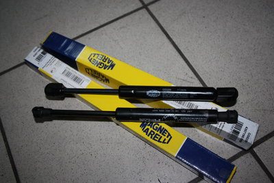

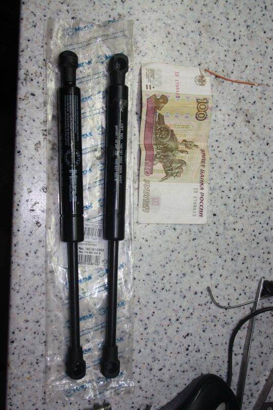

Комментарий к файлу: В итоге заказал новые амортики Магнетти Марелли каждый по 500N и они вкатили как там и были, все параметры совпали!!!!
IMG_9494.JPG [ 224.54 КБ | Просмотров: 15146 ]

Последние аморты по чём обошлись?У меня яндекс по артикулу 400 рублей выдаёт
Примерно так и вышло помоему, давно делал, а аморты брал года 1,5 уж как.

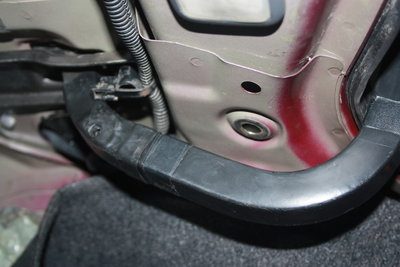

Хорошая идея)) еще бы убрать совсем родные дуги на которых крышка держится ( не знаю как называется по научному) :D а то они столько полезного объема убивают :cry_ing: вот как на мазде 6 классно сделано например...аморты и петли вообще находятся как бы вне багажного отделения)
было:
СообщениеДобавлено: Вс сен 02, 2012 5:09 pm
Раньше такие шарниры ипользовали на тойота Ед, в те времена это была дифицитная запчасть в виду своей ненадёжности :twisted: Так что пусть лучше будут такие.

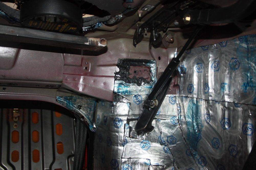

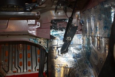

Ну вот прошло полтора года.. доработал окончательно версию установки пневмо элементов вместо торсионов крышки багажника, так сказать мой рестаийлинг =))) За основу упора взята квадратная труба, просверлены отверстия под ось крепления к шарниру и держатель аморта.
Это самая оптимальная на мой взгляд конструкция, потому что ни коим образом не влияет на кузов, всё усилие находится только на шарнире багажника, так же как при торсионе)
