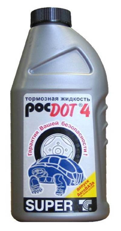

после всего этого прокачаешь тормоза торомозной жидкостью,которую выберешь себе сам,какую хочешь.
Я заливаю ДОТ4 Супер,наша она...я же не в космос летаю на машине,поэтому мне и достаточно этой жижи.
Прокачка тормозов-переднее правое-заднее левое,далее переднее левое-заднее правое.прокачивать тоже думаю знаешь как-на заведенной машине сажаешь помошника и он тебе накачивает педалью,нураз 10(по тугости педали с ориентируешься),а ты в это время тусуешься :za_gar: у колеса с бутылочкой и трубочкой прозрачной и ключиком на 8.накачал напарник-на десятом качке педаль выжимает до конца и держит,а ты в это время трубку надеваешь на штуцер(как презик на пипиську)и тихонько его откручиваешь и смотришь,как течет жидкость.Смысл ппроцедуры этой-добиться того,чтобы из трубки шла "непузыристая жидкость" то есть,чтоб жидкость шла целиком,без пузырей.когда спустишь,течь перестала-штуцер закручиваешь назад,а напарник пусть не пугается на то,что педаль будет проваливаться,главное чтобы он ей НЕ ОТПУСКАЛ ибо система хватанет воздуха.

обещанные фото

Комментарий к файлу: тормозная жидкость.
rosdot4_400.jpg [ 30.7 КБ | Просмотров: 8187 ]

б. Изменение свойств тормозухи - жидкость старая, не меняли ее наверное тысяч 40, возможно она просто начала сильнее расширяться при высокой температуре из-за насыщенности влагой.
И вот когда я отжал у сестры гараж, подготовил брусочки и домкраты, начался дождик, стало прохладно и все как-то само-собой прошло.
С момента внезапного выздоровления откатал около 5000 км. Проблем не было. Сейчас сменил тормозуху. Если следующим летом проблема проявится снова, буду возвращаться у исходному плану и возможно ждет меня замена ГТЦ.
