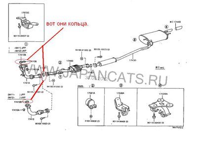

дак поменять надо уплотнительные кольца и всё.
ещё и напиши от куда ты и какая у тебя машина...
вдруг ты вообще а ВАЗе ездиешь и форумом ошибся.
Добавлено спустя 2 минуты 31 секунду:
Если я тебя правильно понял то тебе нужно заказать два вот таких колечка 90917-06064
Выкинуть старые и воткнуть новые и все дела.
Добавлено спустя 6 минут 18 секунд:
см фото ниже
Комментарий к файлу: кольца
кольца.JPG [ 55.19 КБ | Просмотров: 5674 ]

Извини, но на разные моторы разные уплотнения по размеру-диаметру. rauanchikus заполни полностью профиль (тип мотора).
