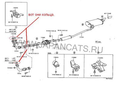

Добавлено спустя 2 минуты 31 секунду: Если я тебя правильно понял то тебе нужно заказать два вот таких колечка 90917-06064 Выкинуть старые и воткнуть новые и все дела.
Добавлено спустя 6 минут 18 секунд: см фото ниже

Комментарий к файлу: кольца
кольца.JPG [ 55.19 КБ | Просмотров: 5690 ]

ура ура ура ! проблема решена !!!! как выкладывал фотку выше , проложил прокладку и смазал цементным герметиком соединения, затянул болты и вуаля все получилось !!! никакого инородного запаха , никакого звука, и никакого дыма , доволен ребята как слон ! )))
