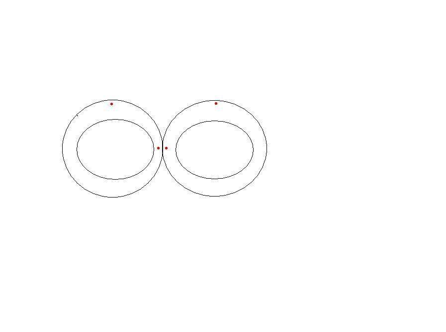

ниже корявый набросок-это распредвалы,если на них смотреть с торца.
на одном валу две точки и соответственно на другом тоже две.
Вот совмести эти точки так,как указанно на рисунке и будет тебе счастье.
Добавлено спустя 47 секунд:
главное во внутренней части одна напротив другой и всё :-ok-:

 Заголовок сообщения: Re: 4a fe Lean Burn работает как дизель
СообщениеДобавлено: Вт июн 26, 2012 6:41 pm
Инженер-реставратор
Сообщения: 1807
Машина: Toyota Carina E ГТИ
камиль Спасибо! Попробую на днях сделать. :)
