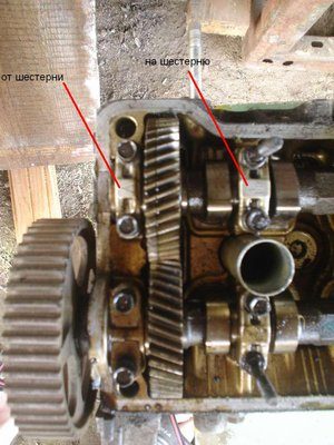

Камиль, вот скажи мне такую штуку. Почему ты решил что стрелочка на первом бугеле, что стоит слева от вспомогательной шестерни, должна быть направлена на неё? В букваре написано иначе! :ga-ze-ta;
carina-e@rambler.ru
 Заголовок сообщения: Re: 4a fe Lean Burn работает как дизель
СообщениеДобавлено: Вт июн 26, 2012 3:48 pm
cook13forever писал(а):
Почему ты решил
дело всё в том,что повторюсь-режиссёрских факультетов я не заканчивал.Простое банальное "ошибся словом"
Если можешь,проделай туже самую работу,которая предоставленна в моём отчёте-идеально.я тебе сам лично + вот такенный :co_ol: в репу влеплю.
Я просто ошибся.
Первый бугель,самый первый,который слева-направление от шестерни,а второй и все последующие-к шестерне.
ниже фото подтверждения.
Комментарий к файлу: расположение бугелей.
DSC08813_thumb.jpg [ 107.18 КБ | Просмотров: 19161 ]

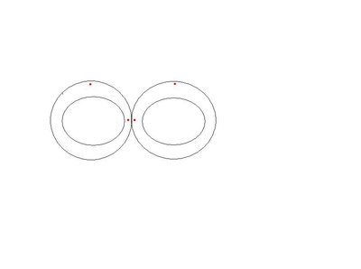

Все понял, Но потом как поставить распредвал на место? как все выставить по меткам? :ne_vi_del: .
Была Toyota Carina E 1.6 (LB)
СообщениеДобавлено: Вт июн 26, 2012 6:04 pm
Серег
ща опишу
Добавлено спустя 4 минуты 15 секунд:
ниже корявый набросок-это распредвалы,если на них смотреть с торца.
на одном валу две точки и соответственно на другом тоже две.
Вот совмести эти точки так,как указанно на рисунке и будет тебе счастье.
Добавлено спустя 47 секунд:
главное во внутренней части одна напротив другой и всё :-ok-:
Комментарий к файлу: метки и валы
метки.JPG [ 20.12 КБ | Просмотров: 19126 ]
