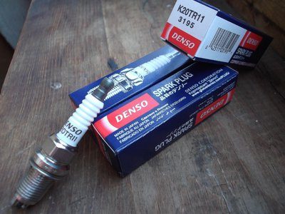

Парни, привет. Подскажите, путние хоть свечи взял, Denso K20TR11? :) А то первый раз с этим делом столкнулся, продавец для 3S-FE порекомендовал эти, по 140р. за штучку...
K20TR11_1.jpg [ 180.39 КБ | Просмотров: 5585 ]
K20TR11_2.jpg [ 141.25 КБ | Просмотров: 5585 ]

 Заголовок сообщения: Re: Свечи
СообщениеДобавлено: Вс июл 15, 2012 1:10 pm
Sinclair
http://carina-e.ru/viewtopic.php?t=446

Sanchis85
, что-то там совсем запутался... В начале той темы написано, что свечи в списках стоят по возрастанию эффективности, эти последние, однако вариант НЕ интересный... Почему у меня вопрос и возник насчет них...
Может кто уже пользовался, хотелось бы пару слов. Настораживает, что в отзывах в интернете пишут, что на этих свечах сложно завестись в морозы около -30 и ниже, для меня это актуально, так как сам из Сибири...

ну честно хз, я в магазины прихожу и говорю какую деталь-марку-артикул мне дать, а не спрашиваю у продаванов ))) свечи тут прочел какие, их и поставил
ну раз никто не пишет ничего тут - значит никто особо не тестил - ты будешь первым, зимой протестируешь и потом тут отпишешься что да как :)
"Эти" - были не в списке, а в дополнении
Они чуть надежнее обычных, за счет 2х заземляющих электродов.
FAQ исправил

Вообще вот смотрю Denso'вский каталог свечей, там для Карин есть тема, небольшая выдержка:
2.0i 16V (ST191) - K20R-U11 с зазором 1,1мм
2.0i 16V (ST215) - K20TR11 с таким же зазором
Однако, разница в кузове только... :du_ma_et:
Ладно, увидим :)
