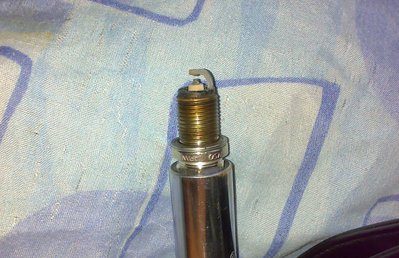

Зарегистрирован: Чт июл 21, 2011 11:22 pm
Сообщения: 218
Первый комплект 15 тыс. км., ездил без датчика обедненной смеси, стали красно-кирпичного цвета. Датчик менял вместе со свечами. Проехал уже 20 тыс. км. цвет белый с небольшим серым налетом. Пока менять не собираюсь.

Вот кстати фото
21022012725.jpg [ 461.48 КБ | Просмотров: 6321 ]
У меня SK20R-P13 Такого цвета, датчик жив. Что значит?
Где-то на форуме читал, что красно-кирпичный цвет говорит об обагащенной смеси.
По моей информации налет красного цвета(ферум тобиш) это налет с присадок - бенз не очень, а вот черный нагар это как раз богатая смесь.
превышения содержания ферроцена.
Еще бы знать в двух словах что это значит :du_ma_et:
Ферроцен — одно из наиболее известных металлоорганических соединений. (с)
Вот вкратце о нагаре Бензин с Ферроценом
Кстати совсем забыл, после замены свечей сменил и заправку тоже :wo)(ll:
