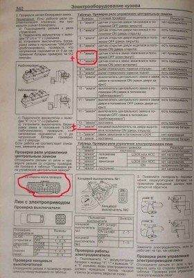

Началось с того, что выключатель центрального замка (находящийся на блоке стеклоподъемников) перестал открывать двери, а затем перестал их закрывать. С кнопки сигнализации двери закрываются и открываются. Покурив букварь (стр. 342 и схема 28 ) и проверив саму кнопку, на блоке стеклоподъемников она оказалась рабочей (клеммы "1" и "3","1" и "4" ), я пришел к выводу что возможно накрылось реле замка двери. Посоветуйте, что делать, где находится это самое реле и как его проверить????????? А может с проводами проблема?

Может начать с проверки реле управления центральным замком?(стр.342 букваря и схема 28 )

По табличке н стр.342 я смогу проверить проводу и реле :)

Проверил разъем со стороны проводов реле центр. замка и обнаружил, что из таблицы приведенной ниже, работает только 7-земля и 2-земля (ели теплица если дергать ручкой)
Похоже проблемы с проводкой в двери.

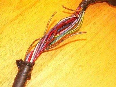

diablo писал(а):
смотри в двери провода. может переломалис
После прозвона "тостером" дверь=>разъём у левой ноги водителя, было ясно переломились :)

Это болезнь походу на Каринах - уже не первый раз встречаю про обрыв ЦЗ провода, плюс сам сталкивался на своей.

проводку дверную долго снимать? а то вроде такая же беда случилась и вдобавок стеклоподъёмники перестали работать :oops:
СообщениеДобавлено: Ср июн 20, 2012 9:03 am
Сначала сними карту дверную.Четыре самореза под динамиком,один в правом верхнем углу,один в ручке открывания и клипса с торца.Да,один в "мыльнице",если у тебя англичанка после 1995 года.После этого отщёлкиваешь карту с клипс внутренних.

облицовку двери я уже снимал(там всё просто),но вот как пучёк проводов вытащить из салона,а потом из двери чтоб залом обнаружить или там есть разъём?
СообщениеДобавлено: Ср июн 20, 2012 1:08 pm
Сообщения: 1935
Репутация: 60 [ ? ]
Под ногой снимается пластиковая крышка, за ней разъём от дверной косы. Отсоеденяется и прозванивается.

всем спасибо! прозвонил провода(обрыв белого с чёрной полосой) :roll:
