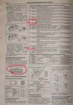

СообщениеДобавлено: Пт апр 03, 2009 2:17 pm
Сообщения: 621
Проверил разъем со стороны проводов реле центр. замка и обнаружил, что из таблицы приведенной ниже, работает только 7-земля и 2-земля (ели теплица если дергать ручкой)
Похоже проблемы с проводкой в двери.

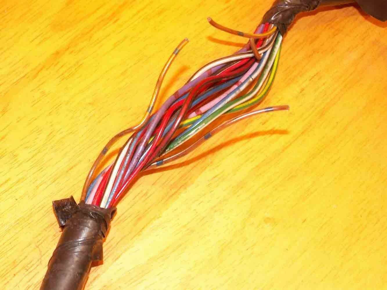

СообщениеДобавлено: Пн апр 06, 2009 1:02 am
Сообщения: 621
diablo писал(а):
смотри в двери провода. может переломалис
После прозвона "тостером" дверь=>разъём у левой ноги водителя, было ясно переломились :)

СообщениеДобавлено: Пн апр 06, 2009 4:30 am
Сообщения: 793
Откуда: Волоколамск
Машина: Lexus IS 200
Двигатель: 1G-FE TTE SC
Это болезнь походу на Каринах - уже не первый раз встречаю про обрыв ЦЗ провода, плюс сам сталкивался на своей.

СообщениеДобавлено: Пн апр 06, 2009 8:48 am
Сообщения: 236
По-офф-топлю малость:
у меня сейчас не работает левый динамик передней двери, проводка вся штатная (как и сам динамик), умирал характерно: дверь закрыта - работает, начинаем открывать - с некоторого положения работать перестает. После двух недель такого "вкл/выкл" замолчал совсем, явно переломились провода под пыльником двери. Наши машинки уже не свежие совсем, а проводка (не зависимо от того, какая машина или иное электроустройство) имеет свойство стареть, особенно там, где ее двигают (двери например).
