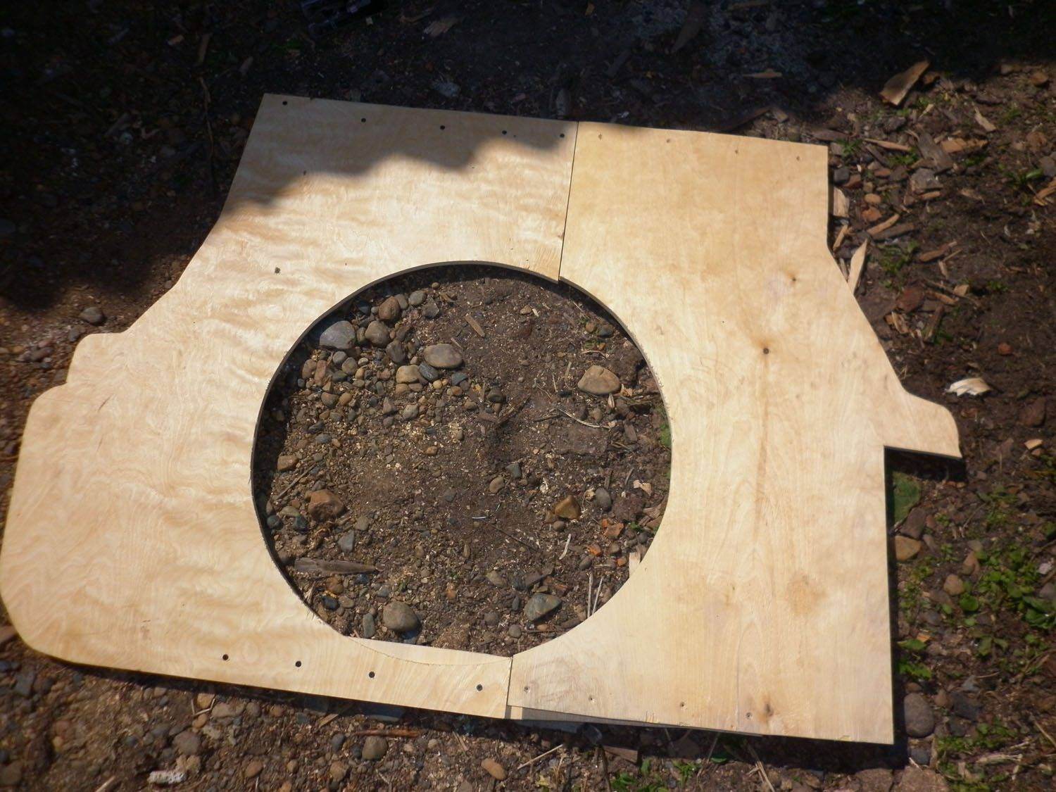

Да бы не плодить еще одну тему выложу здесь свой отчет о переделке своего багажника!!! В общем процесс такой же как и был предложен выше но с кое какими изменениями!!!
Добавлено спустя 1 минуту 23 секунды:
продолжение

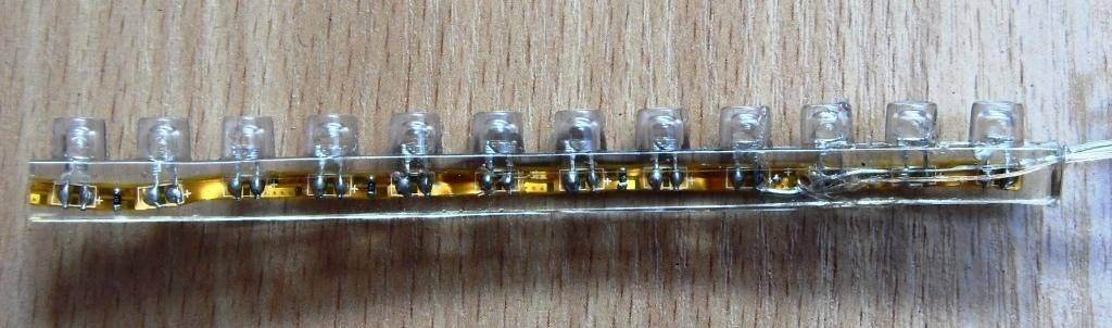

Хм, не въехал а на кой ляд цепочка диодофф?
вроде как они паралельно...подсветка?
СообщениеДобавлено: Пт июл 22, 2011 11:32 am
Сообщения: 983
Откуда: Украина.Днепр
Двигатель: 4A-FE,LB
Посмотри внимательно на третью фотку под полкой по бокам.
1993 4A-FE LB Japan Red Wagon
СообщениеДобавлено: Пт июл 22, 2011 11:56 am
Сообщения: 2599
Хм...довольно интересно...да можно подумать... в принципе даже наверно сверхяркие синие можно...всё равно силы свечения будет хватать...

Какую толщину фанеры брал? У тебя пол сделан из 2 слоёв?
СообщениеДобавлено: Пт июл 22, 2011 9:57 pm
Зарегистрирован: Пт мар 20, 2009 7:04 pm
Сообщения: 72
Откуда: Сосновый Бор
Толщина 6мм. , и делал из одного слоя!
