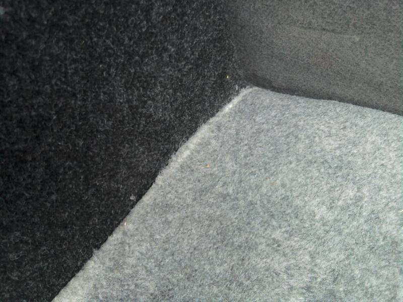

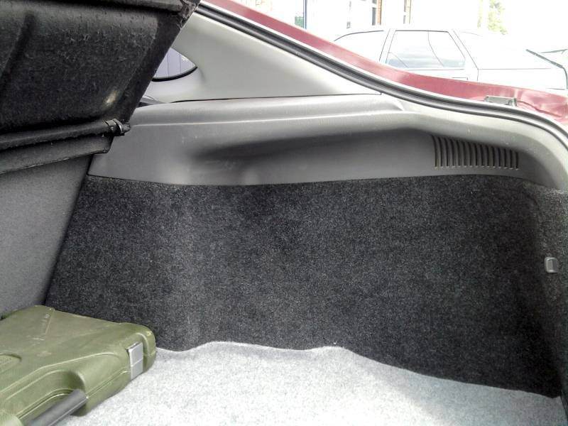

Что было сделано: Снималась затертая обшивка, с помошью аэрозольного клея обтянута карпетом средней волосатости )), примерный бюджет - рублей 500.
foto2.jpg [ 66.99 КБ | Просмотров: 17466 ]
foto1.jpg [ 71.05 КБ | Просмотров: 17466 ]
Материал дна тоже не радовал, пятна, местами разлохмаченность ворса. Хорошего "корыта" на дно в местных автомагазинах найти так и не удалось. Решил купить 2 входных коврика на резиновой основе, вроде таких, резиновым клеем сделал из них один большой, 1.80 на 1.50. Хватило на дно багажника, под ноги водителю и переднему пассажиру.
Коврик неплохо держит воду, устойчив к истиранию. По месту делал бумажную выкройку, коврик резал с запасом, чтобы край немного завернулся наверх типа бортика. Бюджет побольше, чем на обшивку - около 1000 рублей на багажник и коврики под передние сиденья.

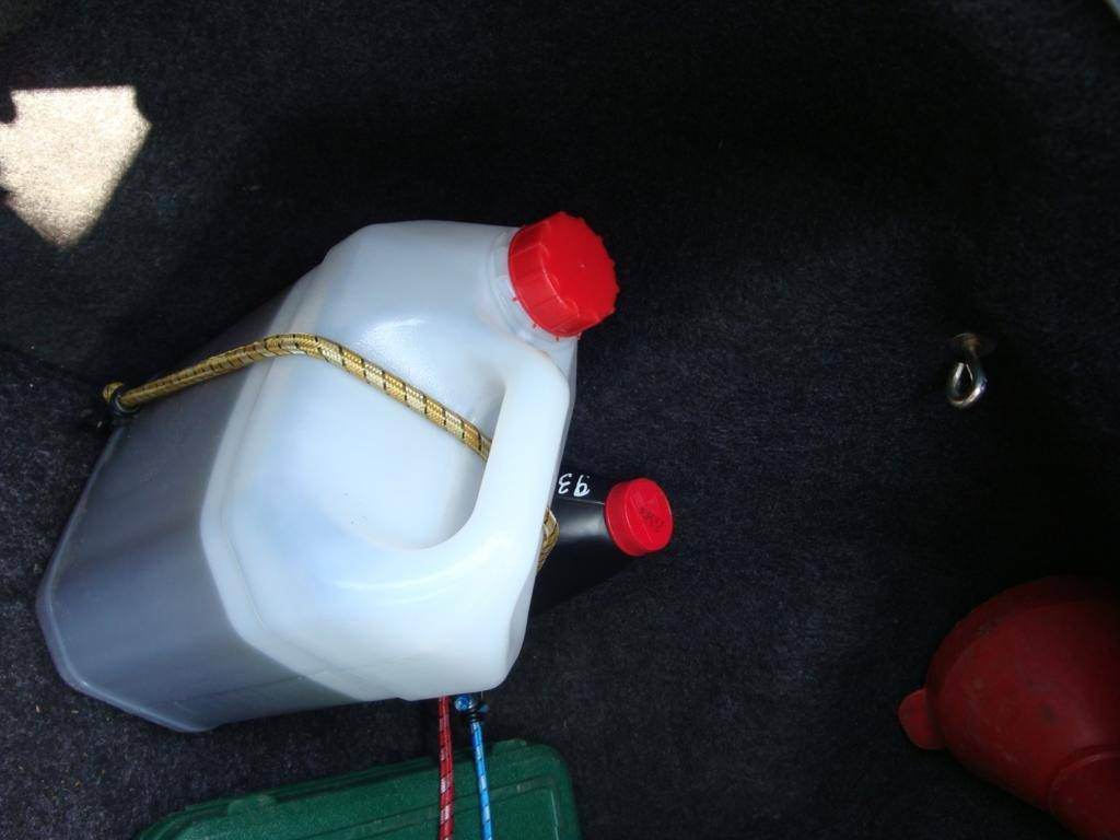

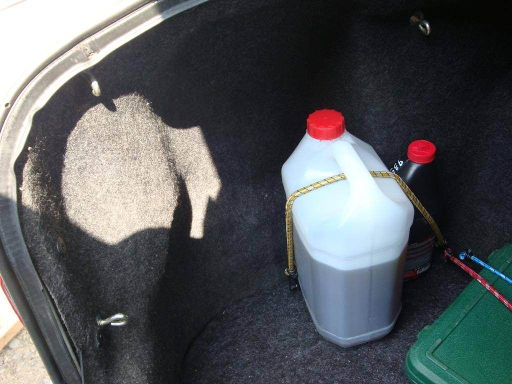

Малость добавил полезного в багажник, а именно вкрутил заместо стандартных клипс обшивки строительный анкер 8х40 с колечком.
анкер 8х40.jpeg [3.51 КБ]
Также добавил на пол пару колец. Теперь можно поехать на Селигер не боясь раскидать груз по всему багажнику :ya_hoo_oo:
