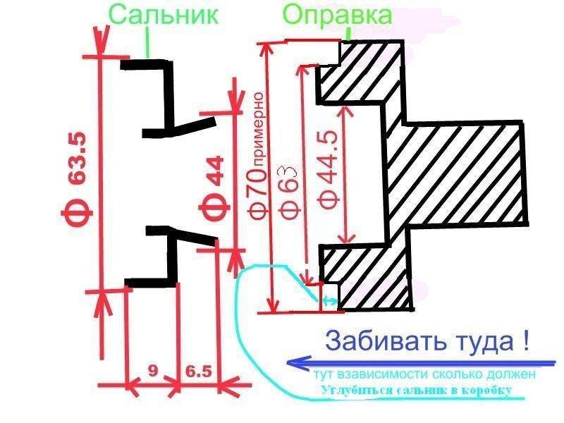

Спасибо , я что то упустил этот момент , ну я еще не видел что там к чему , ну исходя из обьянения в этой теме сальник чуть торчать должен из корпуса коробки , а раз должен торчать , то получается чуть не добить его надо туда , на оправке надо тогда сделать как бы выступ что ли , который упрется в корпус кпп и сальник будет торчать как надо . Если это не так то поправьте меня .
Думаю, что чертеж должен выглядеть вот так? Что бы оправка уперлась в корпус коробки.
Сальник углубляется в коробку,а не торчит из нее. Размеры посадки указаны выше.

О , сам Ден пришел сюда ! Только вот когда машина будет разобрана , сделать оправку не будет возможности , надо сделать пока машина на ходу , а то мне не на чем будет на работу ехать . А вот сколько с левой стороны милимметров от края сальника до края коробки я так и не понял , типа должно быть по книге 9 мм , а на деле 3-4мм , сколько же его лучше делать тогда ? Можно впринципе сделать 9мм выступ на оправке , и наделать колец ограничительных по 2мм примерно , и уже на месте любую глубину посадки можно выставить , даже на правую сторону подойдет наверно .

Чуть посложне - зато надежнее сделать наружное кольцо подвижным на тугой резьбе. Ну типа как муфты на водопроводных трубах. Колечки при ударах могут повести себя очень неадекватно.

8.С помощью оправки посадить на место новый сальник. По книге на коробку C56 (а у меня С52) написано правый 1.9 ± 0.3 mm (0.075 ± 0.012 in.), а левый 9.9 ± 0.3 mm (0.390 ± 0.012 in.) однако у меня правый был 2,4 мм, а вот левый не более 3-4 мм точно не помню (а у меня 3 коробки и на всех так), но не 9 мм, поэтому перед тем как ставить новый сальник просто замеряйте глубину посадки старого.
Я честно говоря не знаю какая посадка должна быть на С52, т.к. мануала у меня нет. Я все же советую, замерять штангенциркулем глубину посадки старого сальника как сделал я. Ну или искать мануал по Вашей коробке.
А по поводу ограничительных колец и все этой лабуды, думаю, что это лишнее. Там все и так хорошо и аккуратно входит. Просто аккуратно сажай и меряй почаще. Мне кажется, что разговоров больше.
Для меня сложнее было выковыривать старый сальник, чем сажать новый.

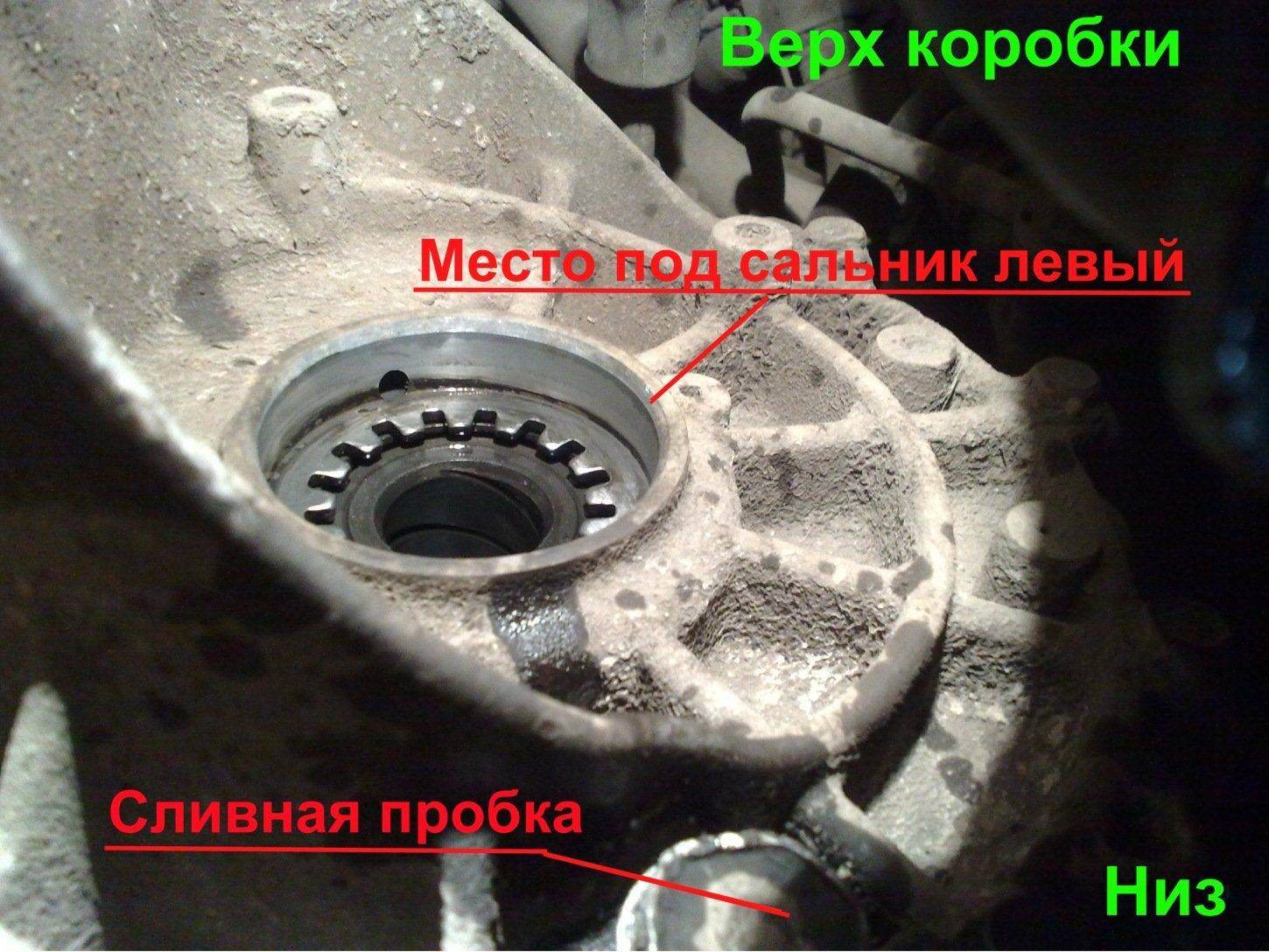

Картеры коробок С52 и С56 идентичны. Правда, у тебя мануал для MR2, скорее всего, а там есть нюансик: её картер, как раз, совершенно уникален тем, что прилив корпуса механизма выбора и включения передач (сколько существительных подряд, хихик) развёрнут в другую сторону.
На самом деле, особенно важно соблюдать строгую глубину посадки при отсутствии ориентиров и упоров. То есть, прессуя сальник в половинку картера разобранной коробки, ещё ДО сборки подшипников дифференциала. При замене обычно старые отпечатки хорошо видны, если есть уверенность ,что сальник до того стоял правильно ,можно ориентироваться по ним.
Т.е. мое предложение замерять глубину посадки старого сальника все таки имеет право жить в случае если нет правильного мануала, как в моем случае!?
Типа того. Если до тебя там сальник не запихнули умелые ручки.

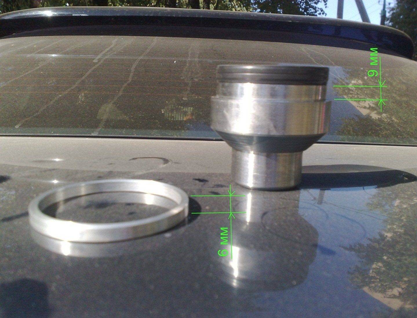

Ну вот и готова оправка и кольцо , без кольца величина выступа получается 9 мм , с кольцом 3мм . Как себе запрессую , задарю её Сереге (МерТВ), пускай еще другим послужит .

Поменял вчера пыльник и сальник , сльник запрессовал оправкой , не очень удобно там бить в том месте , делали вдвоем , я держал из ямы оправку с сальником , а отчим через трубу бил по оправке , вынимать стал оправку , она вырвалась и прям под глаз мне упала , чуть синяк не вскочил , если бы не растер то место , то точно был бы синяк. А сальник там был утоплен примерно на 1мм , там тем более стоит типа ограничителя , какая то шайба рельефная , так что наверно дальше сальник и не забьеш чем положено.

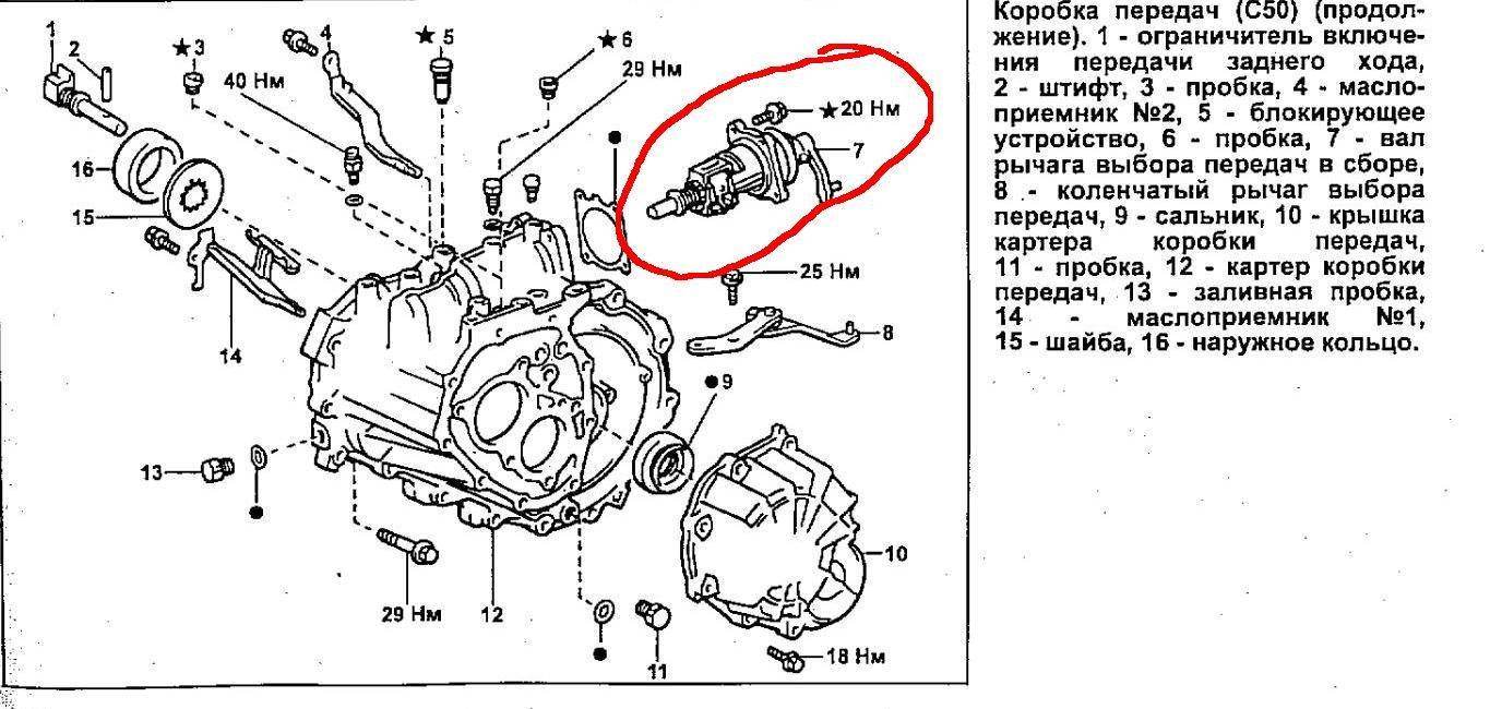

Даже если удастся этот шток в сборе вытащить без потерь из коробки, раскрутив 4 болта, то весь этот "комплект" деталюшек, слева от прокладки, по-видимому одет на шток, его весь снимать придется...
Может, кто-нибудь перебирал коробку, снимал этот шток...
Может рычаг на штоке, к которому тросик цепляется, съемный? Это б сделало всю операцию почти элементарной...
 Заголовок сообщения: Re: Замена сальника КПП
СообщениеДобавлено: Вт май 22, 2012 9:20 am
Сообщения: 1736
Откуда: Чебоксары-Цивильск
сам вот глядел и надеялся на этот вариант
с "легиона" картинка показывает вот так:
думаю слезет в сборе нормально и без проблем.
приблуда.JPG [ 152.42 КБ | Просмотров: 13327 ]

Итог: Все несложно на самом деле. после переборки прокладку Антон Иванович советует на герметик посадить, а болты на сухой герметик (сам в первый раз о таком слышу). От себя добавлю, что было б неплохо вообще прокладку новую поставить.
Огроменное ему спасибо - все разжевал.
