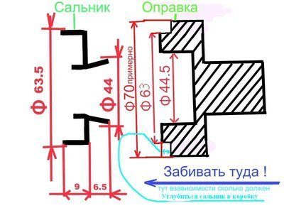

Artem23 писал(а): Спасибо , я что то упустил этот момент , ну я еще не видел что там к чему , ну исходя из обьянения в этой теме сальник чуть торчать должен из корпуса коробки , а раз должен торчать , то получается чуть не добить его надо туда , на оправке надо тогда сделать как бы выступ что ли , который упрется в корпус кпп и сальник будет торчать как надо . Если это не так то поправьте меня . Думаю, что чертеж должен выглядеть вот так? Что бы оправка уперлась в корпус коробки. Сальник углубляется в коробку,а не торчит из нее. Размеры посадки указаны выше.

DenChugun писал(а): 8.С помощью оправки посадить на место новый сальник. По книге на коробку C56 (а у меня С52) написано правый 1.9 ± 0.3 mm (0.075 ± 0.012 in.), а левый 9.9 ± 0.3 mm (0.390 ± 0.012 in.) однако у меня правый был 2,4 мм, а вот левый не более 3-4 мм точно не помню (а у меня 3 коробки и на всех так), но не 9 мм, поэтому перед тем как ставить новый сальник просто замеряйте глубину посадки старого. Я честно говоря не знаю какая посадка должна быть на С52, т.к. мануала у меня нет. Я все же советую, замерять штангенциркулем глубину посадки старого сальника как сделал я. Ну или искать мануал по Вашей коробке. А по поводу ограничительных колец и все этой лабуды, думаю, что это лишнее. Там все и так хорошо и аккуратно входит. Просто аккуратно сажай и меряй почаще. Мне кажется, что разговоров больше. Для меня сложнее было выковыривать старый сальник, чем сажать новый.

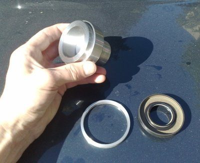

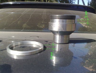

Ну вот и готова оправка и кольцо , без кольца величина выступа получается 9 мм , с кольцом 3мм . Как себе запрессую , задарю её Сереге (МерТВ), пускай еще другим послужит .

Поменял вчера пыльник и сальник , сльник запрессовал оправкой , не очень удобно там бить в том месте , делали вдвоем , я держал из ямы оправку с сальником , а отчим через трубу бил по оправке , вынимать стал оправку , она вырвалась и прям под глаз мне упала , чуть синяк не вскочил , если бы не растер то место , то точно был бы синяк. А сальник там был утоплен примерно на 1мм , там тем более стоит типа ограничителя , какая то шайба рельефная , так что наверно дальше сальник и не забьеш чем положено.

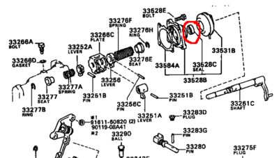

| Вложения: |
сальник.png [ 93.76 КБ | Просмотров: 13378 ]
_________________ Дима///Carina E 4A-FE LB, Хэтч, 1995 г.в., англичанка, без ABS/// Драйв2
| Вернуться к началу |

Даже если удастся этот шток в сборе вытащить без потерь из коробки, раскрутив 4 болта, то весь этот "комплект" деталюшек, слева от прокладки, по-видимому одет на шток, его весь снимать придется... Может, кто-нибудь перебирал коробку, снимал этот шток...
Добавлено спустя 3 минуты 47 секунд: Может рычаг на штоке, к которому тросик цепляется, съемный? Это б сделало всю операцию почти элементарной...
_________________ Carina E(JT) AT190L-DWMDKW Wagon XLi 03.1995 4A-FE(LB) C52 3j6 ФОТО Продам: правый поворотник оригинал б/у Новые: опоры передних амортизаторов RBI T1310F

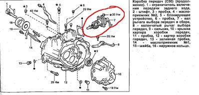

| Вложения: |
приблуда.JPG [ 152.42 КБ | Просмотров: 13358 ]

[Gibson] писал(а): думаю слезет в сборе нормально и без проблем Будешь пробовать?
