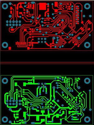

Молодец! Плату 2х стороннюю каким методом делал - по точкам, или через согнутый лист?
_________________ Mitsubishi Outlander XL'2008 6B31 "Кролик" Любителям считать деньги в чужих карманах не хватает времени залатать дыры в своих.
| Вернуться к началу |
Lifeyar
Добавлено: Пн май 21, 2012 10:15 pm |
| На доске почета |
Зарегистрирован: Чт сен 09, 2010 6:21 pm Сообщения: 1266 Откуда: Ярославль Репутация: 75 [ ? ]
Машина: Honda CR-V RD1
Двигатель: B20Z2
Mouflon Я обычно печатаю на подложке от самоклейки 555, в своё время перепробовав кучу разных материалов. Лучше нет!!! Для двухсторонних плат зеркалю исходник, и на одном листе печатаю обе стороны. Дальше аккуратно, приложив к стеклу (Смотрю на просвет), сгибаю, совмещая отверстия, и клею по сторонам. Получается типа конверта. Потом кладу туда текстолит и утюжу с обеих сторон. Технология подробно описана на радиокотэ. Получается идеальное совпадение отверстий. В этой плате переходные колодцы сверлил сверлом 0,6 мм, всё совпало!
