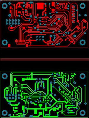

СообщениеДобавлено: Пн май 21, 2012 9:47 pm
Молодец! Плату 2х стороннюю каким методом делал - по точкам, или через согнутый лист?
СообщениеДобавлено: Пн май 21, 2012 10:15 pm
Сообщения: 1266
Репутация: 75 [ ? ]
Машина: Honda CR-V RD1
Двигатель: B20Z2
Mouflon
Я обычно печатаю на подложке от самоклейки 555, в своё время перепробовав кучу разных материалов. Лучше нет!!! Для двухсторонних плат зеркалю исходник, и на одном листе печатаю обе стороны. Дальше аккуратно, приложив к стеклу (Смотрю на просвет), сгибаю, совмещая отверстия, и клею по сторонам. Получается типа конверта. Потом кладу туда текстолит и утюжу с обеих сторон. Технология подробно описана на радиокотэ. Получается идеальное совпадение отверстий. В этой плате переходные колодцы сверлил сверлом 0,6 мм, всё совпало!

Можно немного лёгкой критики?
Мне показалось что дисплей установлен с небольшим смещением вправо относительно оси стрелки. Это необходимость или так получилось?
СообщениеДобавлено: Пн май 21, 2012 10:41 pm
Сообщения: 1266
Репутация: 75 [ ? ]
Двигатель: B20Z2
Так задумано, ибо в положении стрелки на 0 , затеняется левый верхний угол дисплея.
