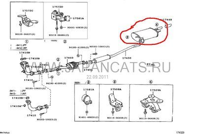

http://www.japancats.ru/toyota/Parts.as ... 763b625c35
вот сюда сходи, посмотри. от каталика до задней банки никаких кронштейнов нет.

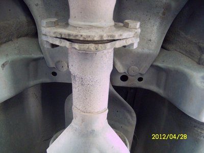

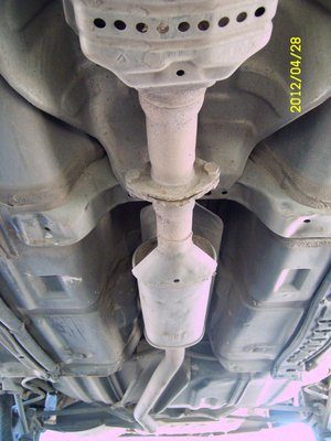

Сегодня специально заехал на яму и сфоткал. Вот 2 из них. Есть ещё фотки . Если нужно выложу. Я не заметил что у тебя улыбка. Может там чего подругому.

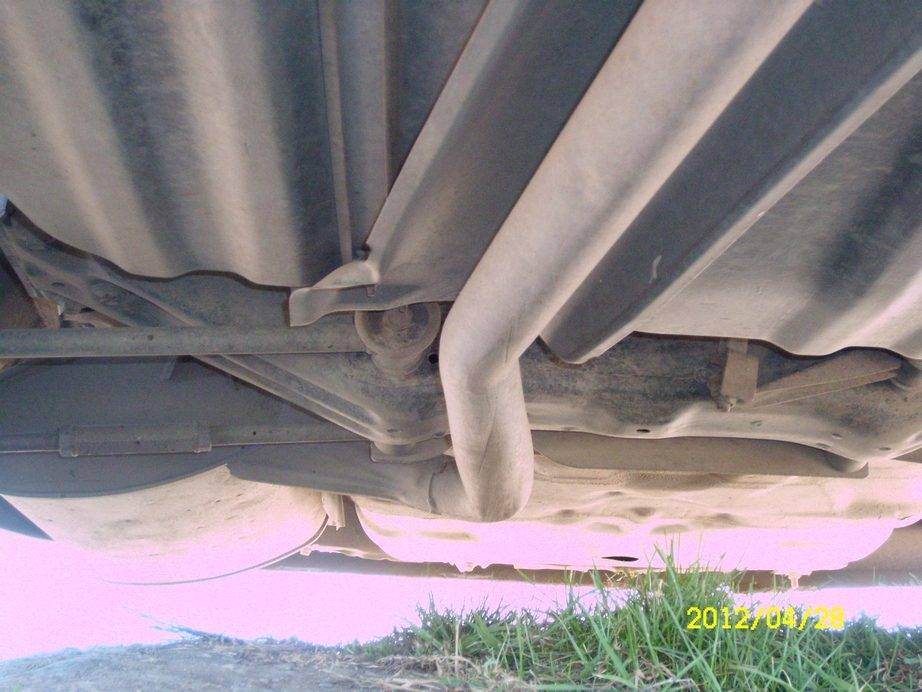

конечной, которая вроде с 2-х сторон должна крепиться...
Банка глушителя.JPG [ 56.23 КБ | Просмотров: 11558 ]

Чуть чуть видно крепление сзади. А крепится точно как на схеме

СообщениеДобавлено: Сб апр 28, 2012 10:54 pm
блин вот у тебя нормальный глушак, загнут как надо.
а у меня вот так загнут, и свисает как хз что... цепляю им все подряд
причем глушак Walker, вроде нормальный должен быть, может тока его переваривали так коряво...
ukeifr.jpg [ 123.78 КБ | Просмотров: 11553 ]

вобщем вчера несмог по-раньше свалить с работы, пофоткал сегодня сдается мне и вправду недолжно там быть кронштейна, видимо там крепится тепловая защита катализатора (на 4 болтах??), но вот почему глушитель не встал ровно и на ХХ тарабанит о днище, очень неприятно,
И так фото от двигателя и далее к задку:
здесь запечатлен кронштейн которого вобще небыло ввиду чего глушител провис после 1500 км почти до земли.
в этом месте и находятся болтики на "6" они ввинчены слегка
в красном кружочке виден один из двух болтов
вобщем вот. может чего нехватает, болтиков слегка прикрученых много а чего там должно быть х.з. вобще

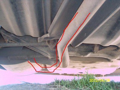

Как-то висит все это хозявство не на месте. По красным стрелкам зазора вообще нет - там и будет барабанить по кузову. И вид трубы до задней банки какой-то кустарный. Смотри, правильно ли висит задняя банка. Если висит правильно, то к сварному и вырезать часть трубы по синим стрелкам - отводить трубу вправо. На месте оно сварному виднее будет.

именно так и есть не встала она на свое место в этот желоб, встает только если рукой надовить но потом опять вылетает, а сзади она крепится как по схеме точь в точь, видимо просто глуштель деформировался (провис) пока я ездил без кронштейна
а теперь его прийдется править да и сифонит он в области первой банки Изображение
никогда не сталкивался с такими проблемами с 21099 там все просто, теперь обращаться в конторы по ремонту глушителей? варить видимо все-таки прийдется раз дырка появилась, видимо тоже от этого провиса.

Саня уфимский, по виду у тебя глушак на самом деле как то кустарно и неправильно сделан. А там где у тебя болты вкручены у меня просто дырки
Добавлено спустя 5 минут 28 секунд:
У меня глушак вообще оригинал стоит но до того времени пока я не вварил гофру он у меня сзади низко висел и смялся наполовину. Когда я вырезал кулак и примерил гофру он висел низко. Пришлось повернуть глушак и криво вварить гофру. Смотрится конечно не очень, но зато глушитель встал как надо.
4.jpg [ 389.48 КБ | Просмотров: 11446 ]
