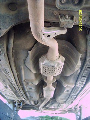

Привет всем, нетак давно стал обладателем Carina в AT 191 кузове, гнал с Тюмени в Уфу глушитель свис до земли, на подъемнике выяснил что нехватает двух кронштейнов, первый я приебрел в магазине сразу же, а вот со вторым возникли проблемы и неясности. Если нетрудно покажите какой кронштейн или хомут должен там быть, картинка, чертеж, фотка вобще идеальный вариант!!!!, .....после 21099 глухой лес, сильно по почкам не пинать, по голове не бить.
Это первый кронштейн после колектора
который мне нужен был, после него идет второй вот какой фиг знает, для него предусмотрено два отверстия с резьбой под болтики на "6" и расстояние между ними 10-15см за катализатором помоему , затормозил и не сфоткал это место пока она висела на подъемнике Может что-то типа такого ?? нарисовал как мог это вид не на днище а какбы от днища вниз
(( Сейчас глушитель висит не так как надо, он не встал в "желоб" и бьется о днище на холостых тарабанит как трактор.
P.S фотки не мои выкрал незнаю откуда
помогите чем можете, а так еще куча вопросов, потому как ее делали после ДТП и собрали как попало
СообщениеДобавлено: Пт апр 27, 2012 9:58 pm
Зарегистрирован: Ср июл 06, 2011 7:26 pm
Сообщения: 199
Откуда: Усть-катав
Машина: CARINA E
Двигатель: LB
У меня от того, что у тебя новый стоит, до самого зада никаких креплений больше нет. Недавно при вваривании гофры немного повернул глушитель. Теперь нечего не висит. Раньше тоже немного сзади провисал. Если у тебя гофра, то может неправильно вварена?
гофр нет вобще, все вроде родное, она стояла пол жизни под навесом, он именно не провисает теперь после установки первого кронштейна, а встал не в желобок свой а как-то правее в сторону пассажира а если бы еще второй кронштейн прикрутить он бы его вобще ровно поставил и держал, незнаю только насчет задеваний об днище наверное так и задевал бы потму как он деформировался я проехал почти 1500км без этих креплений либо там хомут добавит зазор от днища до трубы, если отверстия есть и винтики значит и крепление какое-то должно быть ??

Завтра скорее всего буду ковыряться с передней подвеской, попробую сделать фотки глушителя, если смогу, т.к. ямы рядом не будет, только домкрат.

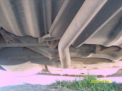

Сегодня специально заехал на яму и сфоткал. Вот 2 из них. Есть ещё фотки . Если нужно выложу. Я не заметил что у тебя улыбка. Может там чего подругому.

СообщениеДобавлено: Сб апр 28, 2012 9:49 pm
nev22
а у тебя есть фотографии крепления самой банки - как она там крепится?

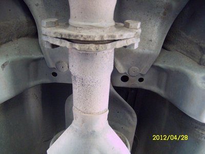

Чуть чуть видно крепление сзади. А крепится точно как на схеме

вобщем вчера несмог по-раньше свалить с работы, пофоткал сегодня сдается мне и вправду недолжно там быть кронштейна, видимо там крепится тепловая защита катализатора (на 4 болтах??), но вот почему глушитель не встал ровно и на ХХ тарабанит о днище, очень неприятно,
И так фото от двигателя и далее к задку:
здесь запечатлен кронштейн которого вобще небыло ввиду чего глушител провис после 1500 км почти до земли.
в этом месте и находятся болтики на "6" они ввинчены слегка
в красном кружочке виден один из двух болтов
вобщем вот. может чего нехватает, болтиков слегка прикрученых много а чего там должно быть х.з. вобще

Как-то висит все это хозявство не на месте. По красным стрелкам зазора вообще нет - там и будет барабанить по кузову. И вид трубы до задней банки какой-то кустарный. Смотри, правильно ли висит задняя банка. Если висит правильно, то к сварному и вырезать часть трубы по синим стрелкам - отводить трубу вправо. На месте оно сварному виднее будет.
именно так и есть не встала она на свое место в этот желоб, встает только если рукой надовить но потом опять вылетает, а сзади она крепится как по схеме точь в точь, видимо просто глуштель деформировался (провис) пока я ездил без кронштейна
а теперь его прийдется править да и сифонит он в области первой банки Изображение
никогда не сталкивался с такими проблемами с 21099 там все просто, теперь обращаться в конторы по ремонту глушителей? варить видимо все-таки прийдется раз дырка появилась, видимо тоже от этого провиса.

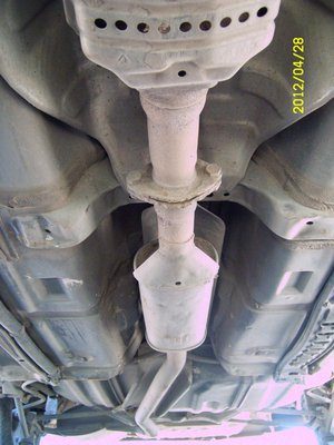

Саня уфимский, по виду у тебя глушак на самом деле как то кустарно и неправильно сделан. А там где у тебя болты вкручены у меня просто дырки
Добавлено спустя 5 минут 28 секунд:
блин вот у тебя нормальный глушак, загнут как надо.
а у меня вот так загнут, и свисает как хз что... цепляю им все подряд
причем глушак Walker, вроде нормальный должен быть, может тока его переваривали так коряво...
У меня глушак вообще оригинал стоит но до того времени пока я не вварил гофру он у меня сзади низко висел и смялся наполовину. Когда я вырезал кулак и примерил гофру он висел низко. Пришлось повернуть глушак и криво вварить гофру. Смотрится конечно не очень, но зато глушитель встал как надо.

Да заехал к мужикам в "Мир глушителей", вобщем вырезали катализатор нафиг (он был засран конкретно), вварили вместо него пламегаситель в результате чего глушитель выровнился и встал как надо . + обварили резонатор там труба (которая идет к последней бочке) отвалилась по кругу. Теперь тишь да гладь и машинка пошстрее стала, может быть показалось из-за радости от тишины такой.... вся работа + пламегаситель вышла в 2800 рублей. (из них пламегаситель 2500)
еще посоветовали поменять резонатор так как ему 16 лет и свое он уже отходил, а варить его вечно это несерьезно, сказали купить хороший девяточный тыщи за 1,5 они его вварят ...
