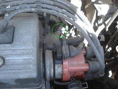

СообщениеДобавлено: Вт май 15, 2012 10:56 am
Кто знает, подскажите, где на двигателе 4A-FE стоит датчик температуры ОЖ для мозгов (89422-20010, SENSOR, WATER TEMPERATURE (FOR E.F.I.))
По схеме непонятно http://www.japancats.ru/Toyota/Parts.aspx?Model=fb9cf867-550d-4411-a571-80d6982c4593&Unit=65fb848b-28d9-4266-853f-2ab45015c751
СообщениеДобавлено: Вт май 15, 2012 11:04 am
Только что эту тему ковырял и где-то видел фотографию. Если память не изменяет, за трамблером ближе к БДЗ, с зеленой фишкой, двухконтактный...
Ну и ещё вот http://www.carina-e.ru/viewtopic.php?p=252264#p252264

Да, есть там такой, но это видимо для показометра, вот: 83420-20040, GAGE ASSY, WATER TEMPERATURE SENDER
http://www.japancats.ru/Toyota/Parts.aspx?Model=fb9cf867-550d-4411-a571-80d6982c4593&Unit=d042c7a7-0121-469d-afff-05cf24fd6175&Title=%D0%A1%D1%85%D0%B5%D0%BC%D0%B0%201%20%D0%B8%D0%B7%206
Добавлено спустя 33 минуты 51 секунду:
Вроде разобрался, 2-хконтактный на корпусе термостата- это для мозгов.
Для показометра - одноконтактный, вроде стоит в районе помпы.
(Для включения вентиляторов тоже одноконтактный, но с этим все ясно)
Блин, схемы вышеприведенные из japancats.ru - как нарочно, чтобы запутать...

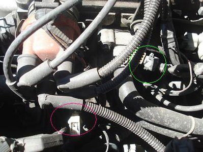

СообщениеДобавлено: Вт май 15, 2012 1:46 pm
Аж самому интересно стало, пошел сфотографировал. Подожди пару минут, залью фотку...

СообщениеДобавлено: Вт май 15, 2012 1:52 pm
Датчик температуры для приборки вообще на задней стенке двигателя.В районе помпы два датчика.1-контактный на вентилятор,2-контактный на эбу,он то и сообщает о температуре ож мозгу.
СообщениеДобавлено: Вт май 15, 2012 1:56 pm
То, что обведено зеленым - это на мозги, а то что красным я раньше думал, что на приборы :du_ma_et:

Fidel писал(а):
их фотографии уже пора бы в FAQ разместить.
Согласен, было бы очень полезно, надо только в кучу эти фотографии собрать.
СообщениеДобавлено: Вт май 15, 2012 1:59 pm
2-ой это датчик включения вентилятора.
СообщениеДобавлено: Вт май 15, 2012 2:01 pm
Ну вот и выяснили :twisted:
СообщениеДобавлено: Вт май 15, 2012 2:26 pm
Легко проверить - фишку сдергиваешь - вентиляторы запускаются...
СообщениеДобавлено: Вт май 15, 2012 2:28 pm
В районе термостата,не помпы.Оговорился.
