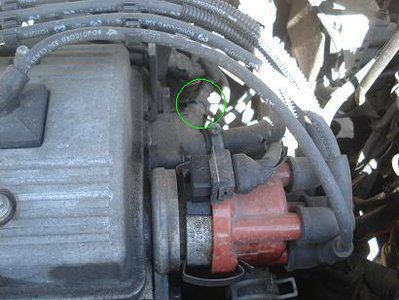

Только что эту тему ковырял и где-то видел фотографию. Если память не изменяет, за трамблером ближе к БДЗ, с зеленой фишкой, двухконтактный... Добавлено спустя 3 минуты 47 секунд:Ну и ещё вот http://www.carina-e.ru/viewtopic.php?p=252264#p252264
_________________ Было: Carina E, 1997, 4A-FE Bosch Motronic; Chevrolet Rezzo, 2007 Стало: VW Sharan 1.9TDI ASZ, 2004 + Ford Transit 2.0 DOHC, 1998, грузопасс
| Вернуться к началу |
Rash
Добавлено: Вт май 15, 2012 1:03 pm |
Зарегистрирован: Пт мар 05, 2010 1:27 pm Сообщения: 1777 Откуда: Казахстан Кокшетау Репутация: 78 [ ? ]
Евген писал(а): за трамблером ближе к БДЗ, с зеленой фишкой, двухконтактный... Да, есть там такой, но это видимо для показометра, вот: 83420-20040, GAGE ASSY, WATER TEMPERATURE SENDER http://www.japancats.ru/Toyota/Parts.aspx?Model=fb9cf867-550d-4411-a571-80d6982c4593&Unit=d042c7a7-0121-469d-afff-05cf24fd6175&Title=%D0%A1%D1%85%D0%B5%D0%BC%D0%B0%201%20%D0%B8%D0%B7%206Добавлено спустя 33 минуты 51 секунду:Вроде разобрался, 2-хконтактный на корпусе термостата- это для мозгов. Для показометра - одноконтактный, вроде стоит в районе помпы. (Для включения вентиляторов тоже одноконтактный, но с этим все ясно) Блин, схемы вышеприведенные из japancats.ru - как нарочно, чтобы запутать...

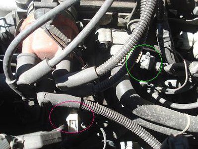

Аж самому интересно стало, пошел сфотографировал. Подожди пару минут, залью фотку...
| Вложения: |
Датчик ОЖ на мозги - 1.JPG [ 43.51 КБ | Просмотров: 7764 ]
Датчик ОЖ на показометр - 1.JPG [ 53 КБ | Просмотров: 7764 ]

Датчик температуры для приборки вообще на задней стенке двигателя.В районе помпы два датчика.1-контактный на вентилятор,2-контактный на эбу,он то и сообщает о температуре ож мозгу.

То, что обведено зеленым - это на мозги, а то что красным я раньше думал, что на приборы Добавлено спустя 46 секунд:Теперь засомневался сильно про второй... Добавлено спустя 1 минуту 26 секунд:Fidel писал(а): их фотографии уже пора бы в FAQ разместить. Согласен, было бы очень полезно, надо только в кучу эти фотографии собрать.

2-ой это датчик включения вентилятора.

Ну вот и выяснили

Евген писал(а): то что красным я раньше думал, что на приборы Легко проверить - фишку сдергиваешь - вентиляторы запускаются...

Сергей С@ныч писал(а): В районе помпы два датчика В районе термостата,не помпы.Оговорился.
