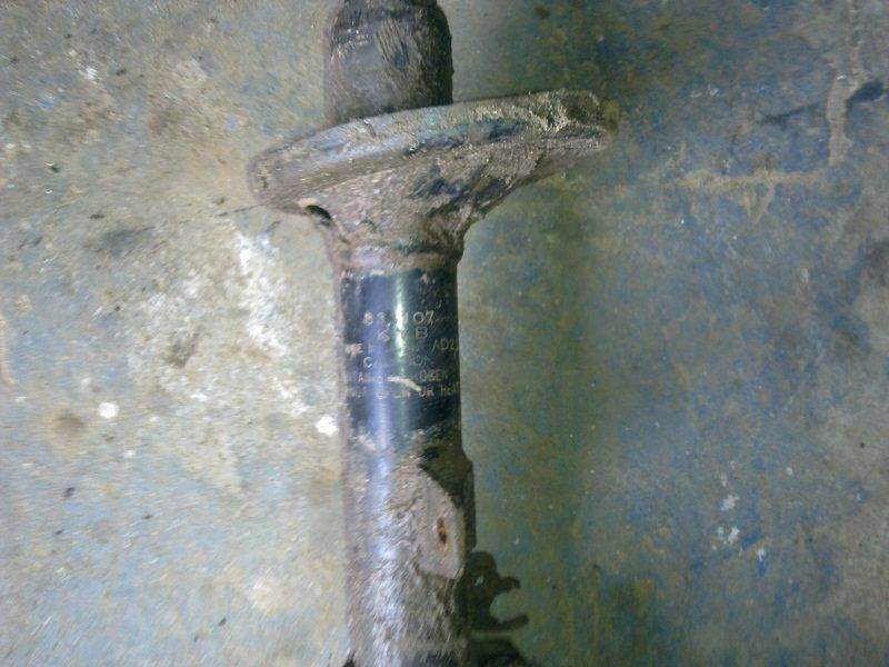

Как и обещал-фото опорного подшипника. Сегодня разобрал другую стойку, так там тоже самое, только чуть получше. Но всё равно приговор один-замена.

сепаратору кранты. Подшипник обычный,6302,уверен на нем маркировка есть
А шарики и в самом деле расположены ассиметрично. :( Почему? :shock:
Напрашивается единственный ответ-разбит сепаратор, но видимых повреждений нет.

Да,некоторые пазы сепаратора так разбило,что расположение шариков и кажется ассиметричным. :( Сама опора ещё походит? :( Завтра тоже на замену еду.Сколько у вас стоит работа?Унас 500 рублей стойка. :)
