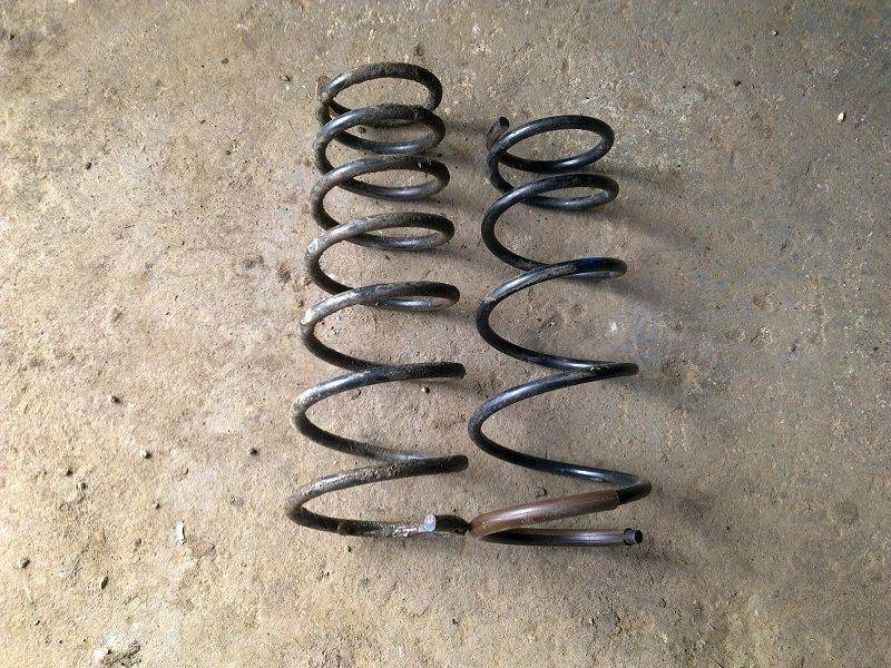

Поменяли мне сегодня задние стойки.Стояли Каябовские аморты и пружины,скорее всего от вагона,так как были на 2 витка выше седановских,которые я поставил.Зад машины соответственно присел.Зад стал мягче и это радует.Покупал только аморты Токико,проставки пружин Фебест и отбойники купил от Ауди,туговато налезли,а так почти один в один,стояли тазовские.Пыльники и пружины подогнал земляк за что ему огромное спасибо.Немного жалею что не заготовил опоры новые,но думаю и эти ещё походят.Передок теперь у меня задрат слегка,думаю и там пружины от универсала,за лето поменяю. :) Да,пока сервисмены всё делали,я успел покрасить барабаны чёрной акриловой краской,которая по ржавчине. :D
