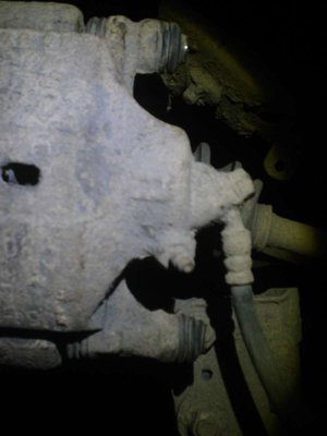

У меня уже давно забрякали суппорта, причем очень сильно. Сегодня нашел время и устранил эти неполадки. Я там заколхозил, ничего не менял. Разобрал направляющие оказывается там почти сухо и на нижних направляющих в одном не было резиновой шайбы, а на другом порвана. Взял шланг засунул на направляющие отрезал эту маленькую часть по шайбу, все смазал и еще с двух сторон колодок под размер колодок вырезал баклашку :D это на всякий случай чтоб не было звуков метал. Все закрепил обратно. Работает на ура :roll:

два дня езжу.жму на тормоз и прихожу в ужас-очень сильное биение в левом переднем колесе...очень сильное.
вчера остановился посмотреть-гляжу....ага.на диске затир,при чём не хилый затир.вывод-суппорт у меня гуляет.
сегодня взвесил свой бамболби,скинул колесо и :o
верхний болт,который крепит суппорт-ОТСУТСТВУЕТ!он походу раскрутился и вылетел нафик.
ладно....короче.беру штанген циркуль мерию....да.резьба М9....курю и думаю,в наших тазовских магазинах такого болтика мне не найти.....есть либо на 8 либо на 10...
но всё равно погнал искать.в итоге не нашёл...на местной разборке тоже был-там тоже ёк.
есть знакомый токарь.
вот посидел подумал "а чего ждать несколько дней?счас ему чертёж состряпаю и завтра к нему повалю"
чертёж ниже.
поправьте,если я в замерах ошибся...

камиль выкрути второй болт и отдай токарю,не надо никаких чертежей. Зачем так все усложнять?
 Заголовок сообщения: Re: Ремонт переднего суппорта
СообщениеДобавлено: Пн май 21, 2012 10:10 pm
Серж
у меня же на суппорте два болта-верхний,который проеба...ся по дороге-ДЛИНЕЕ,ЧЕМ НИЖНИЙ.
к нему Лучше с рисунком топать....ну а короткий болт я конечно же возьму...
:a_g_a:

Ну ты бы выкрутил с противоположного суппорта болт, и усё :)

а там колхоз от предыдущего хозяина...
он видимо тоже ходил к токарю...
но резьбы слишком мала проточенно.закручивается только только!!!!!!!
поэтому завтра попробую более менее по нормальному сделать.
СообщениеДобавлено: Пн май 21, 2012 11:40 pm
камиль даже по каталогам болты одинаковые,верхний и нижний... Такой бьется: 90105-08164
Это болт 8мм с шагом 1.00,длина 23мм

у меня верхний болт длинее,чем нижний!
ну что ты заладил то)я знаю что бьётся...но по факту у меня всё по другому.у меня нижние направляки короче чем верхние.
короче
у меня согласно схеме,которую я нарисовал выше :wink:
Сергей
беру штанген циркуль.мерию часть болт который без резьбы-8 мм,затем мерию часть болта на которой резьба-9 мм показывает.
вот хочешь верь хочешь нет
хоть вот так :wo)(ll: и руки не кривые.два продавца мерили и все тупо на меня потом смотрели.
у меня не машина,а загадка.
Добавлено спустя 36 секунд:
и дома лежала шпилька на 8-пытаюсь вкрутить,а она пролетает...
вот так 8)
и шаг резьбы я промерил специальным щупом,точнее там набор,подобрал пластинку,которая хубчиками легла один в один в резьбу,а выбито на ней было-1.25,напишу прописными-одна целая двадцать пять сотых.
Добавлено спустя 27 минут 9 секунд:
Сергей
смотри
на фото видно что нижняя часть суппорта,куда втыкается направляйка-меньше чем сверху...

камиль,тебе кто-то Королловские суппорта впендюрил....
