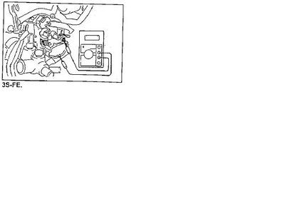

посмотри тут http://www.carina-e.ru/viewtopic.php?f=6&t=12772
как катушку проверить
см. там два листа из букваря
СообщениеДобавлено: Пн апр 02, 2012 7:08 pm
Зарегистрирован: Пн дек 29, 2008 1:57 am
Сообщения: 120
Откуда: нижегородская обл. г.Бор

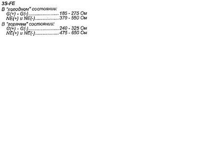

проверил трамблер - все в норме как по книге
G - G =210
NE - NE = 410
на катушке 11кОм
что можете еще посоветовать? :s_o_s: :s_o_s:
штекр.JPG [ 12.75 КБ | Просмотров: 5461 ]
катушка.JPG [ 18.88 КБ | Просмотров: 5461 ]
