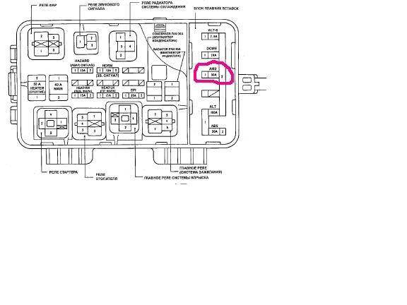

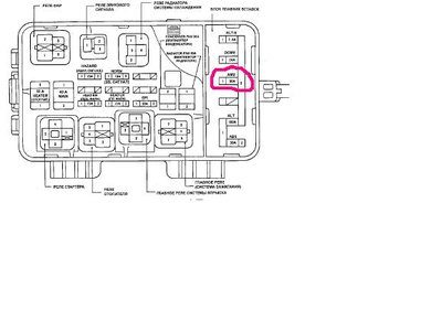

проверил блок с предами под капотом - ничего странного не заметил. на всех толстых проводах есть плюс. но при включенном зажигании если вытаскивать и контачить вот этим предом - то проскакивает искра на свечке
Комментарий к файлу: на 30 ампер

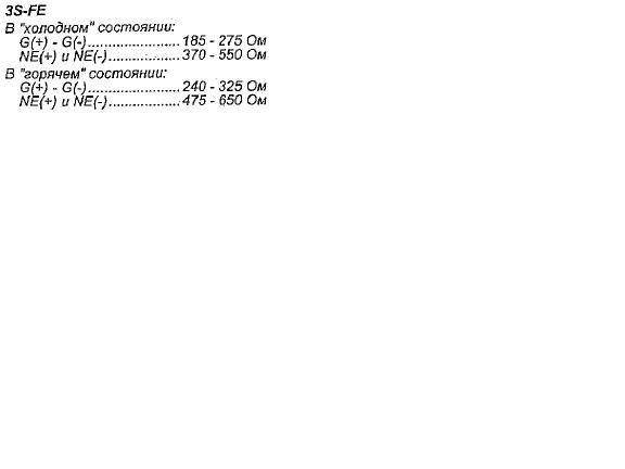

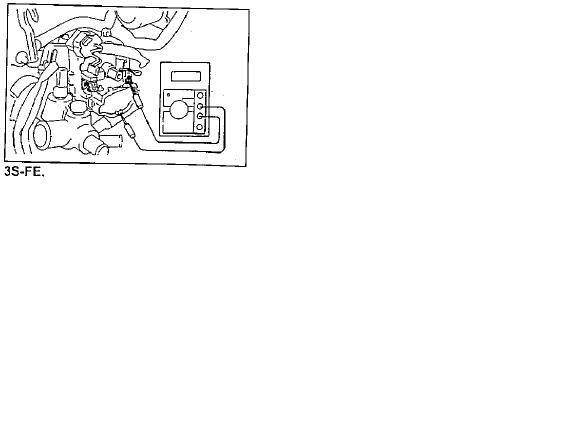

проверил трамблер - все в норме как по книге
G - G =210
NE - NE = 410
на катушке 11кОм
что можете еще посоветовать? :s_o_s: :s_o_s:
