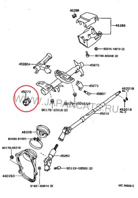

Сообщения: 404
у меня люфт в этом месте, стук на кочках достал, но машИна то англичанка, и на моей схеме нет этого элемента, а стук там есть, как быть?
Добавлено спустя 58 секунд:
Может у меня вал с японки стоит?
сними пластиковую обшивку которая над коленями и все увидишь (правда там будет мешать немного воздуховод, но в принципе разглядеть можно).
у меня стук именно в этом месте - на кочках напрягает, особенно на ледяной гребенке после уборки дорог гусеничной техникой - гремит как хрен знает что
у меня колонка английская неразборная, на той неделе заказал у Игоря Сертолово - вот теперь жду, когда придет, поставлю - посмотрю что да как =))
