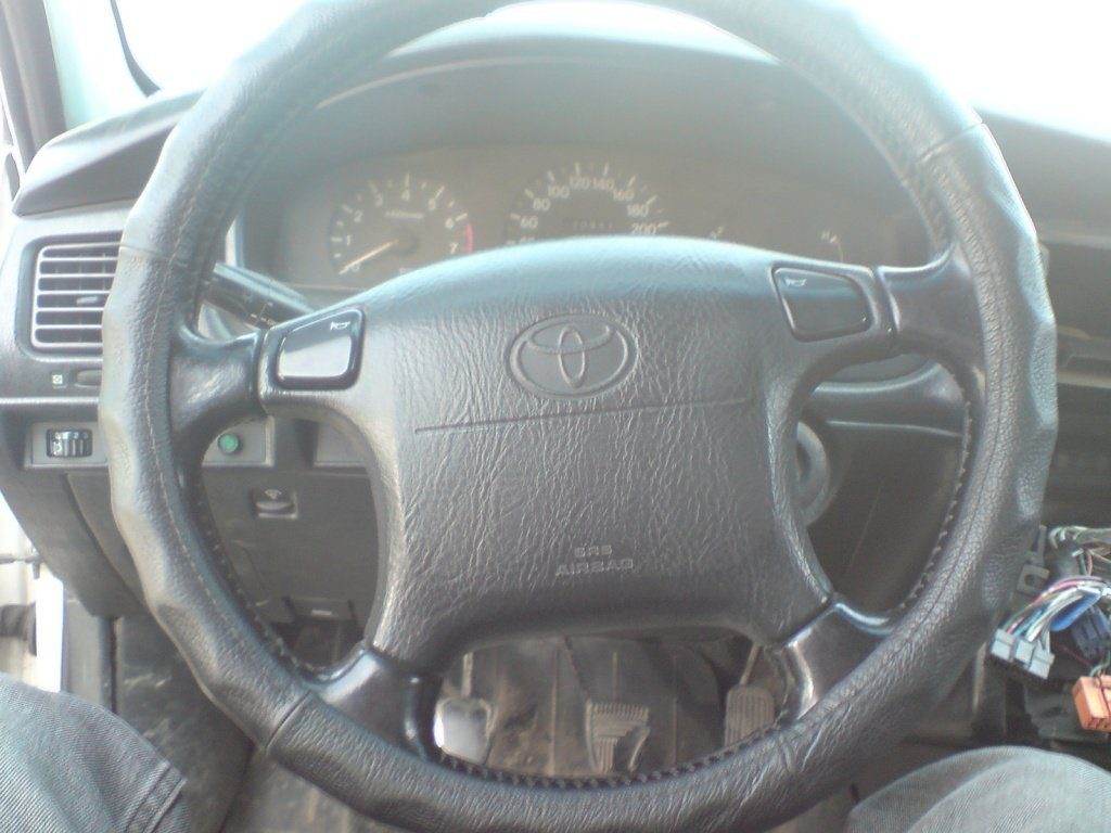

Скажите пожалуйста а вот такой руль снимается по такойже схеме ?
Просто там заело правую кнопку сигнала (кажется в ней отсутствует пружинка),хотел разобрать и посмотреть дабы эмоции выплёскивать с помощью сигнала

СообщениеДобавлено: Вт апр 26, 2011 7:21 am
Сообщения: 569
sol-minor так же анлогично
