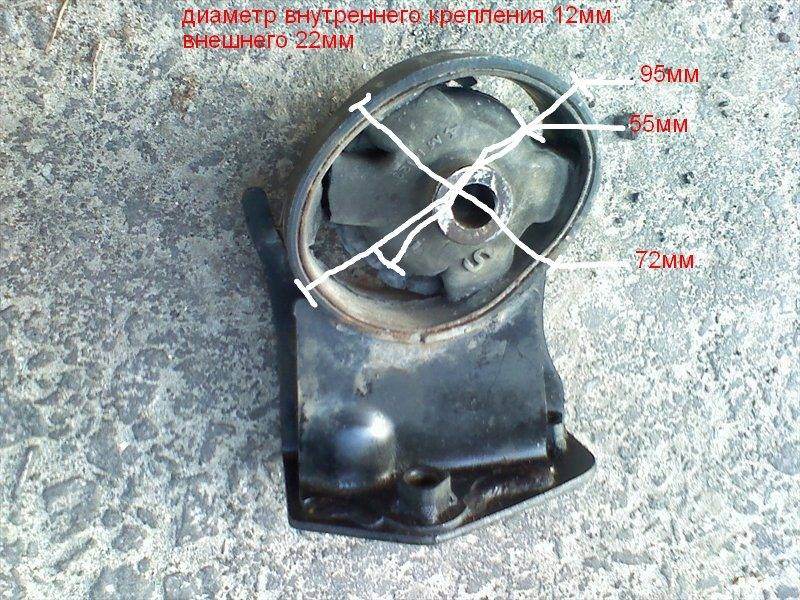

Вот про это я и спрашивал,как мне поступить чтобы дешевле поменять на gti центральную подушку двс как на фото ранее?

sever.max, тогда сними размеры, А я выложу свои. Чем чёрт не шутит, может и подойдут. На вид вроде похожи.

А как я сниму если её приплюснуло? :)

sever.max, завтра постараюсь всё замерить и выложить... ну а ты уж как-нить примерно сравнишь... Как такой вариант?

Ну вот как то так! :D нарисовал и измерил

sever.max, Если я правильно понял, ты хотел установить другую опору двигателя... Если так, то нужно было только расположение внутреннего крепления относительно основания и ширину этого самого крепления.

Если ниточкой измерить длину окружности этой подушки то потом можно вычислить и её диаметр ;)

Обещаные размеры.
Ширина кольца в который впрессовывается сайлент 38мм. Длина втулки 65мм. Середина сайлента находится на одной оси с болтом, перпендикулярной основанию (на фотке перпендикуляра не получилось)
MerTV, там видны следы перемычек, 4 штуки крестом.

Кстати с размерами.
http://www.carina-e.ru/viewtopic.php?p=404465#p404465
У меня почему то больше получились на А моторе. Ширина кольца и длина втулки идентичны. А вот диаметр нет. Красным выделено, что я брал.

Пришёл таки картридж, который выписывал... по размерам как раз то что нужно. На самой резинке присутствует номер 12361-74100. Завтра попробую засунуть его в опору Изображение
