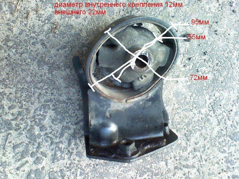

Вот про это я и спрашивал,как мне поступить чтобы дешевле поменять на gti центральную подушку двс как на фото ранее?

А как я сниму если её приплюснуло? :)

Ну вот как то так! :D нарисовал и измерил

sever.max, Если я правильно понял, ты хотел установить другую опору двигателя... Если так, то нужно было только расположение внутреннего крепления относительно основания и ширину этого самого крепления.

Обещаные размеры.
Ширина кольца в который впрессовывается сайлент 38мм. Длина втулки 65мм. Середина сайлента находится на одной оси с болтом, перпендикулярной основанию (на фотке перпендикуляра не получилось)
MerTV, там видны следы перемычек, 4 штуки крестом.

Пришёл таки картридж, который выписывал... по размерам как раз то что нужно. На самой резинке присутствует номер 12361-74100. Завтра попробую засунуть его в опору Изображение

Алексей60, похоже опора уже не родная стояла. По крайней мере картридж был RBI. Просто тупо заказал тот же номер, который стоял на старом 12361-74100. Точнее аналог от ФЕБЕСТ TMB-086. Отдельно сайлентблоки на 3S экзист не выдаёт, только опоры целиком.
