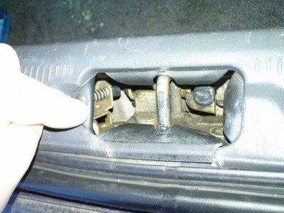

тоже не работает подсветка багажного отдела, на панели лампа открытой двери(при открытом багажнике) не горит, подсветка салона при открытой двери тоже не горит. Где датчик откр\закр двери багажника находится? внизу около замка или вверху где-то?? при быстром осмотре не нашел! в букваре тоже не могу найти. есть у кого на схеме посмотреть?

vassilen
Датчик (концевик) находится внутри нижней части замка. Посмотри внутрь, слева в механизме увидишь подпружиненный поворотный рычажок с чёрной пластмассовой нашлёпкой (круглый такой пятачок). Если внимательно заглянешь ещё глубже, увидишь и проводок.

vassilen

только что сходил в гараж, снял общивку дверци багажника проводки идут к замку!!!! замок не регулируется, решил снять его (3болта), снял и увидел что 2 провода заходят в сам замок!!!

vassilen
Дико извиняюсь, ввёл в заблуждение.  Толкатель с пластиковой нашлёпкой находится справа, а слева - сам концевик (видно на фото - он с пружинкой слева под панелью). Нажми на пластиковый пятак справа (пружина тугая), увидишь, как всё двигается, и всё поймёшь.

БелыйГусь

Между вагоном и лифтбэком может быть разница

Зарегистрирован: Пн апр 14, 2008 2:45 am Сообщения: 2972 Откуда: Моск.обл. г.Юбилейный Репутация: 87 [ ? ]
БелыйГусь писал(а): Между вагоном и лифтбэком может быть разница  Сильно принципиальная в плане устройства замка багажника?

Зарегистрирован: Чт дек 13, 2007 1:30 pm Сообщения: 8357 Репутация: 40 [ ? ]
Vitek, раньше мне казалось что так отогнуть пласмаску нельзя на универсале.

voldemarik
Это резина.

Зарегистрирован: Пн янв 14, 2008 1:09 am Сообщения: 569 Откуда: Казахстан Усть-Каменогорск Репутация: 0 [ ? ]
на универсале этот зацепной крючок просто играет роль крючка. весь основной механизм электрики находится на крышке багажника в замке

Зарегистрирован: Ср июл 16, 2008 9:35 am Сообщения: 7639 Откуда: Нижний Новгород Репутация: 358 [ ? ]
vassilen писал(а): на универсале этот зацепной крючок просто играет роль крючка. весь основной механизм электрики находится на крышке багажника в замке
Верно,концевик находится в двери,в самом замке. Срабатывает только на втором щелчке закрытия багажника. В гараже лежит запасная пятая дверь,может в выходные доберусь,сфоткаю,если интересно
