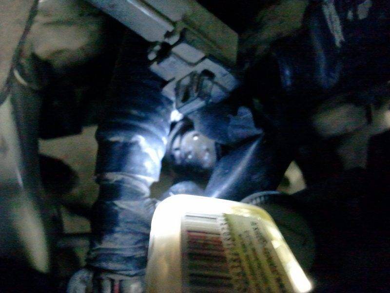

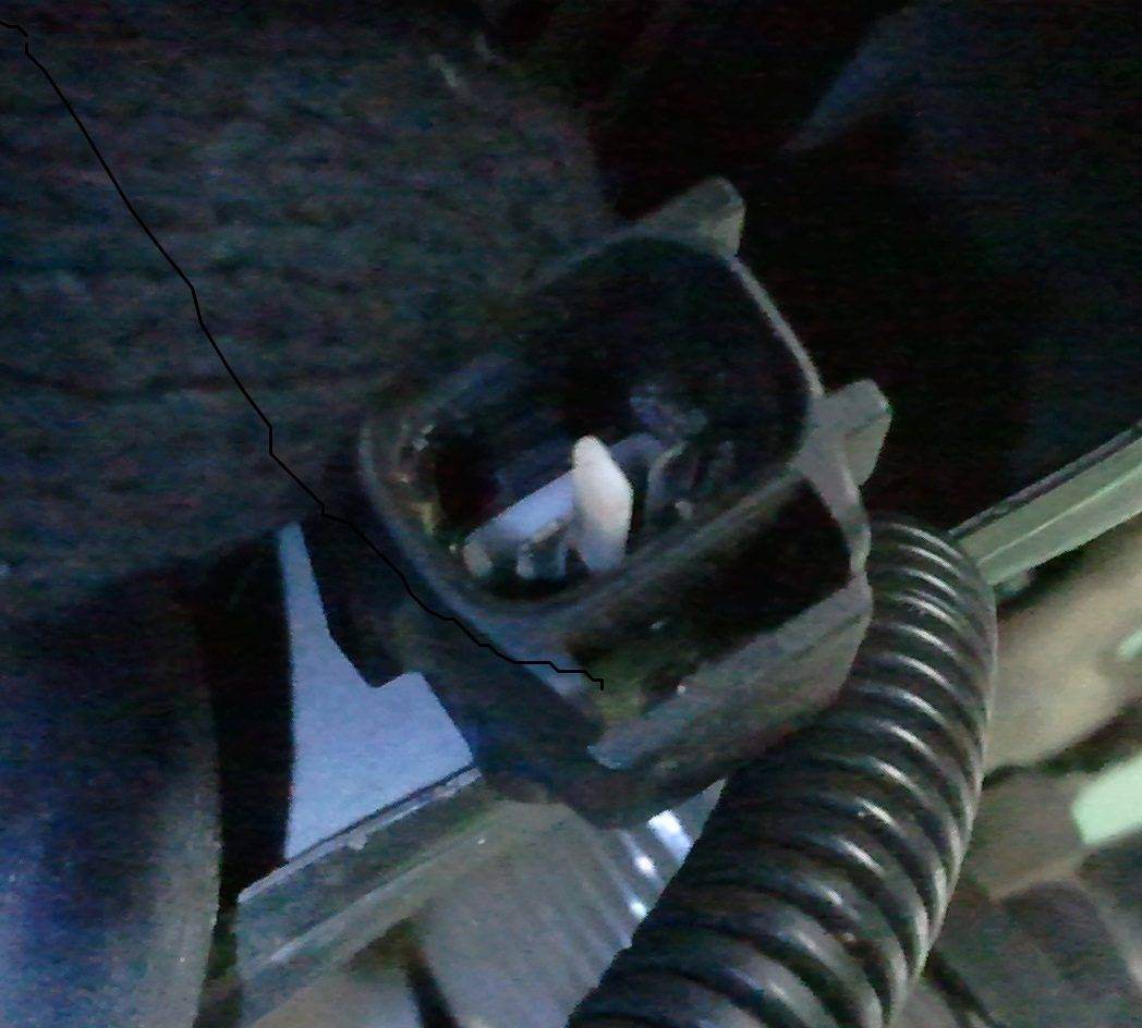

подскажите какой стороной вставлять фишку в осушитель кондера, она у меня вставляется обеими сторонами, никаких опознавательных знаков на ней нету.
и второй вопрос - где находится (откуда идет) фишка, которая вставляется в радиатор кондиционера и зачем она там нужна вообще? я у себя ее не нашел. фотки прикрепляю.

Hukola
могу конечно ошибаться, но насколько мне помнится (после сращивания кос на мотор) фишка кондея не несет в себе какойто шибкой информационной силы. Там одна пара контактов (напротив друг друга) просто перемычкой в датчике соединяются, а вторая пара на аварийный датчик избыточного давления (по сути тоже не имеет полярности.

old_Duglas писал(а):
Hukola
+1 Так и есть без разницы.

Hukola писал(а):
то есть втыкаю как удобней. тогда жду ответа на второй вопрос
Обычно такая фишка стоит перед радиатором кондея под бампером в неё втыкается датчик температуры наружнего воздуха(ввиде штыря диаметром около 1см)
Добавлено спустя 2 минуты 3 секунды:
Этот датчик ставится не у всех-опционально скорее всего для умного климат контроля, но фишка для него есть у всех даже на карине-е

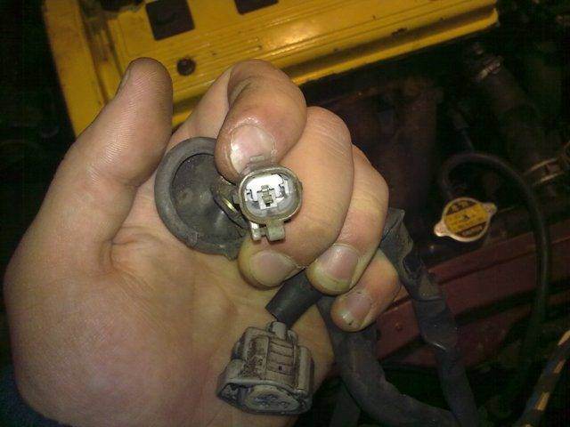

подскажите что это за разъемы?
на первой фотке-верхняя фишка;на второй-все фишки(эти фишки находятся прям рядом с ЭБУ)
на третьей фотке(разъемы под капотом)
на четвертой одноконтактный разъем прям рядом с генератором
на пятой тоже из косы идет разъем

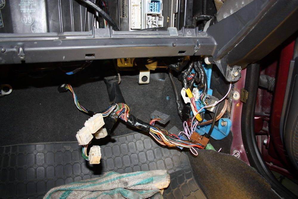

Сообщения: 4383
На первой фотке верхняя фишка для реле бензонасоса, на фотке видно реле оно как раз под синей фишкой рядом с компом, на ком внимание необращай и на его фишки тоже это уже после свапа 3S-GE BEAMS vvt-i, у тебя я так понимаю 3S-FE.
На второй фотке фишки косы двигателя, заходят в салон и стыкуются с фишками под панельной проводки.На фото белая колодка рядом с компом.
На третей фотке фишки пожи на те что идут к блоку реле и предохранителей под капотом слева.
На четвёртой фотке немогу понять что за фишка, ракурс не удачный :ne_vi_del:
На пятой фотке фишка для коммутатора, он стоит на левом стакане стойки возле вакума.
Фотки стыковки в салоне и коммутатора
