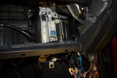

На второй фотке фишки косы двигателя, заходят в салон и стыкуются с фишками под панельной проводки.На фото белая колодка рядом с компом.

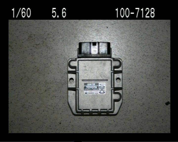

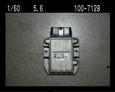

Фотки стыковки в салоне и коммутатора
IMG_6895.JPG [ 184.9 КБ | Просмотров: 4560 ]
IMG_6896.JPG [ 265.59 КБ | Просмотров: 4560 ]
Комутатер.jpg [ 60.87 КБ | Просмотров: 4559 ]
