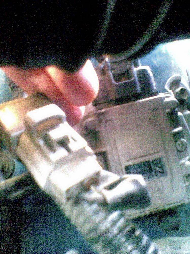

Кто что скажет? Извиняйте, поиском не нашёл, пролистал данную тему.
1.jpg [ 268.38 КБ | Просмотров: 3940 ]
2.jpg [ 224.01 КБ | Просмотров: 3940 ]
3.jpg [ 379.4 КБ | Просмотров: 3940 ]
СообщениеДобавлено: Чт фев 09, 2012 2:58 pm
Lifeyar
Коммутатор зажигания :)
