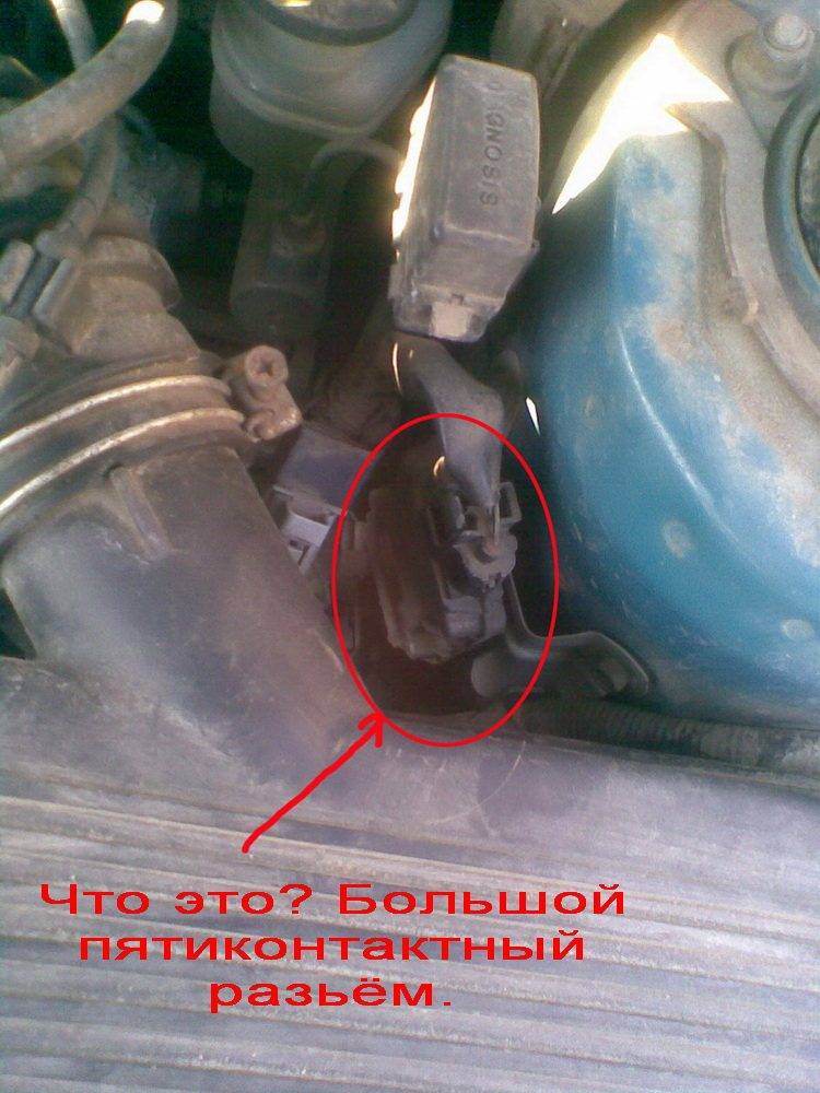

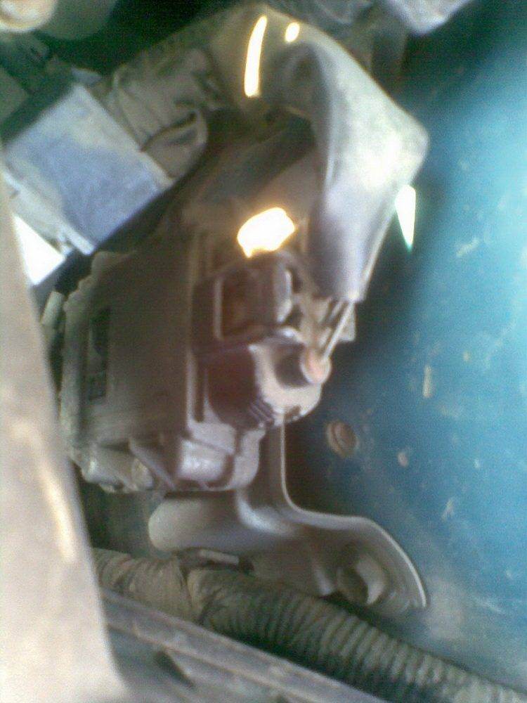

Кто что скажет? Извиняйте, поиском не нашёл, пролистал данную тему.

СообщениеДобавлено: Чт фев 09, 2012 2:58 pm
Lifeyar
Коммутатор зажигания :)
СообщениеДобавлено: Чт фев 09, 2012 3:53 pm
Сообщения: 1266
Репутация: 75 [ ? ]
Машина: Honda CR-V RD1
Двигатель: B20Z2
Rash
Понял, спасибо!

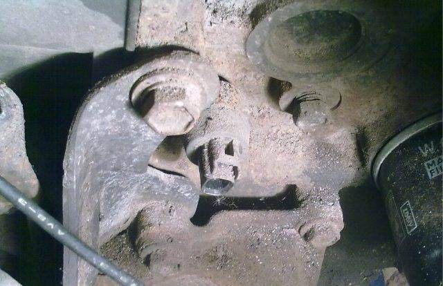

поменял двигатель на 7AFE LB и на косе не могу найти разъемы для двух датчиков,первый датчик одноконтактный рядом с маслофильтром, а второй сзади под коллектором с одноконтактной фишкой
Комментарий к файлу: 1
17032012242.jpg [ 114.4 КБ | Просмотров: 3852 ]
Комментарий к файлу: 2
17032012244.jpg [ 55.54 КБ | Просмотров: 3852 ]

На первой фотке температурный вроде
Аварийного давления масла (разъемы могут различаться).
Хрен его знает, но похож на датчик детонации...
Вот только не припомню, чтобы он устанавливался на 7A-FE.
 Заголовок сообщения: Re: подскажите че за датчики
СообщениеДобавлено: Сб мар 17, 2012 8:12 pm
все верно, и разъем там такой же как у меня на 4А. у меня он тоже без фишки.
СообщениеДобавлено: Сб мар 17, 2012 8:17 pm
Сообщения: 1319
Откуда: 66 регион. Пышма
Да похож на него, на LB их не ставили.
У меня тоже фишка болтается и датчика нет...

то есть на эти два датчика не надо провода подцеплять?
СообщениеДобавлено: Сб мар 17, 2012 8:26 pm
TC2
на первый надо в обязательном порядке. у меня там нет фишки потому что по каким-то причинам ее нет на косе. то ли срезали, то ли еще чего. саму фишку я уже заказал, буду подцеплять к косе и делать все по уму
И у меня такой же... На КаринеII он другой. :)
СообщениеДобавлено: Сб мар 17, 2012 11:44 pm
На первом фото датчик давления масла. На разных машинах фишки разные,принцип работы один. Поставить старый датчик как вариант.
На втором фото датчик детонации. На некоторых LB 7а двигателях он присутствует. Провод на него идет экранированный,надо делать,без этого датчика мозг уйдет в аварийный режим.
