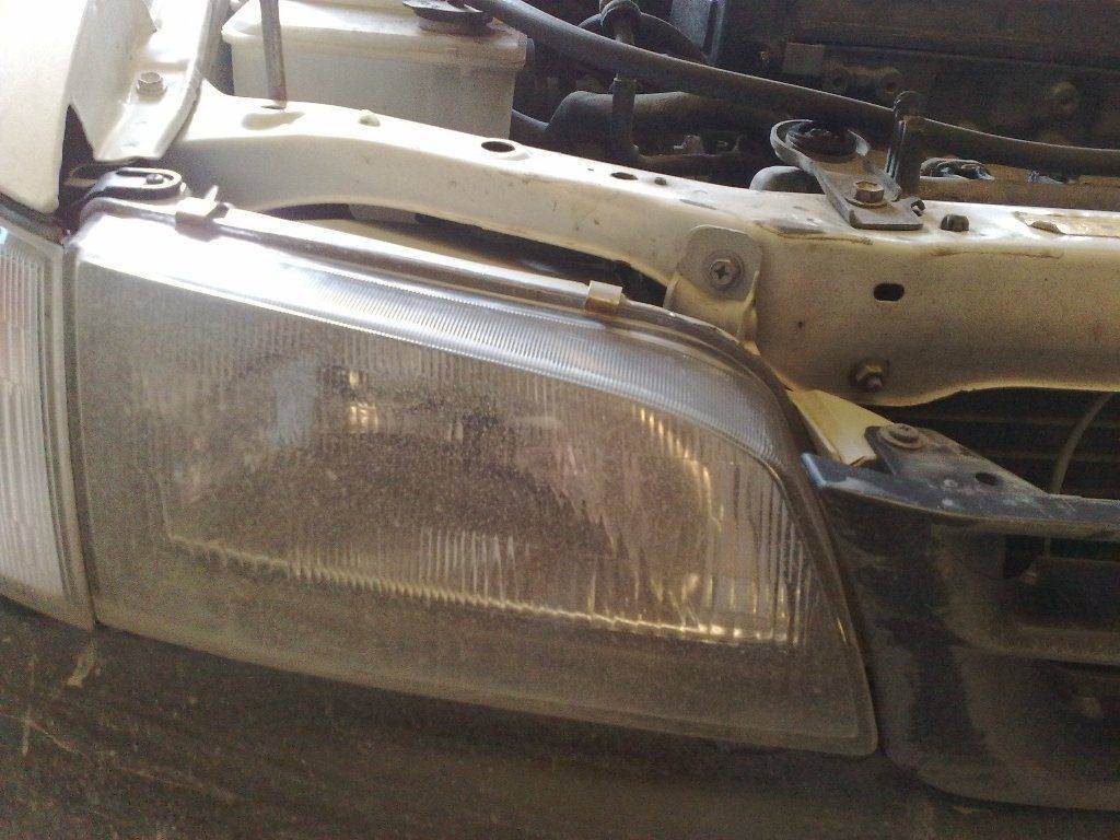

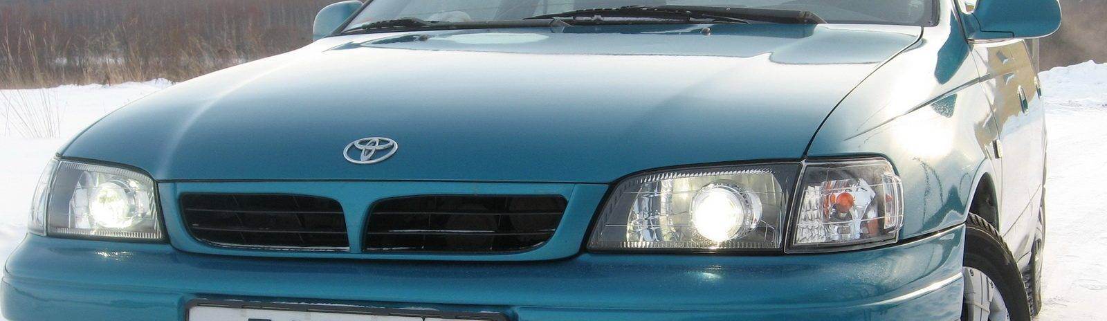

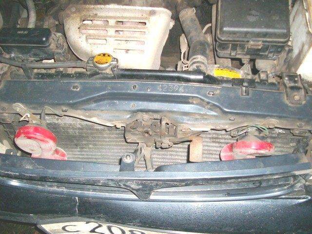

На рестайле вот так
120320122571.jpg [ 141.9 КБ | Просмотров: 6635 ]
120320122573.jpg [ 117.39 КБ | Просмотров: 6635 ]
120320122568.jpg [ 153.92 КБ | Просмотров: 6635 ]

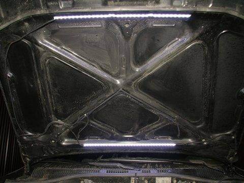

о чем я и говорил ) а вот другой ) разница есть :wink:
Kapot_gotovo_01.jpg [ 37.13 КБ | Просмотров: 6623 ]
СообщениеДобавлено: Вт мар 13, 2012 2:20 pm
Невводите человека в заблуждение Это капот Карина-е и он такойже как на короне!!! Атот что у Сержика на фото это калдина ретаил!!!

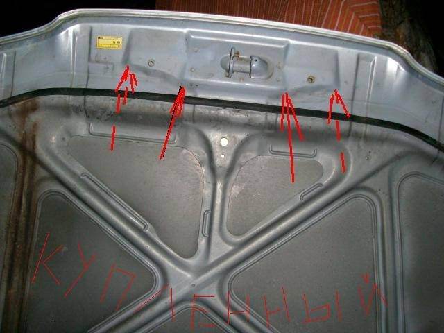

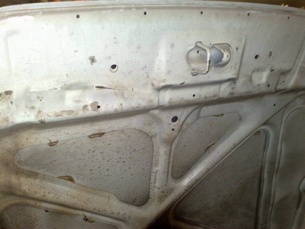

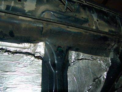

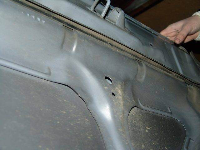

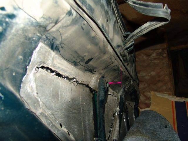

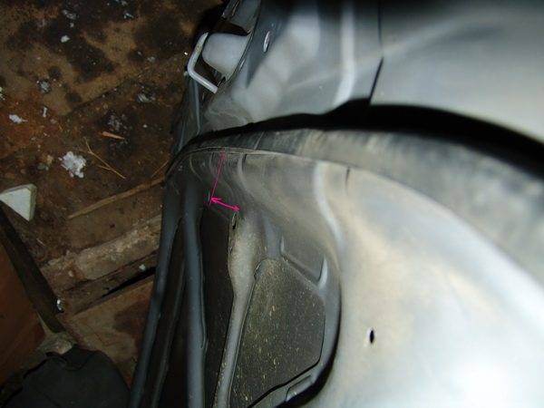

Капот калды рестайл отличается от кариновского-убедился на собственном опыте только что.Косяки при установке Lifeyar описал точно,хотя я не представляю,что там можно изколхозить без замены телевизора.Итак имеем родной кариновский капот и с калды рестайл.Разница по высоте в отмеченной части около 2см.
Комментарий к файлу: Карина
кар3.JPG [ 106.61 КБ | Просмотров: 6480 ]
Комментарий к файлу: Калда
калд2.JPG [ 70.33 КБ | Просмотров: 6480 ]
DSC014891.jpg [ 173.29 КБ | Просмотров: 6480 ]
DSC014861.jpg [ 90.55 КБ | Просмотров: 6480 ]
Лифт 94г 2С япоша.(Скончался)

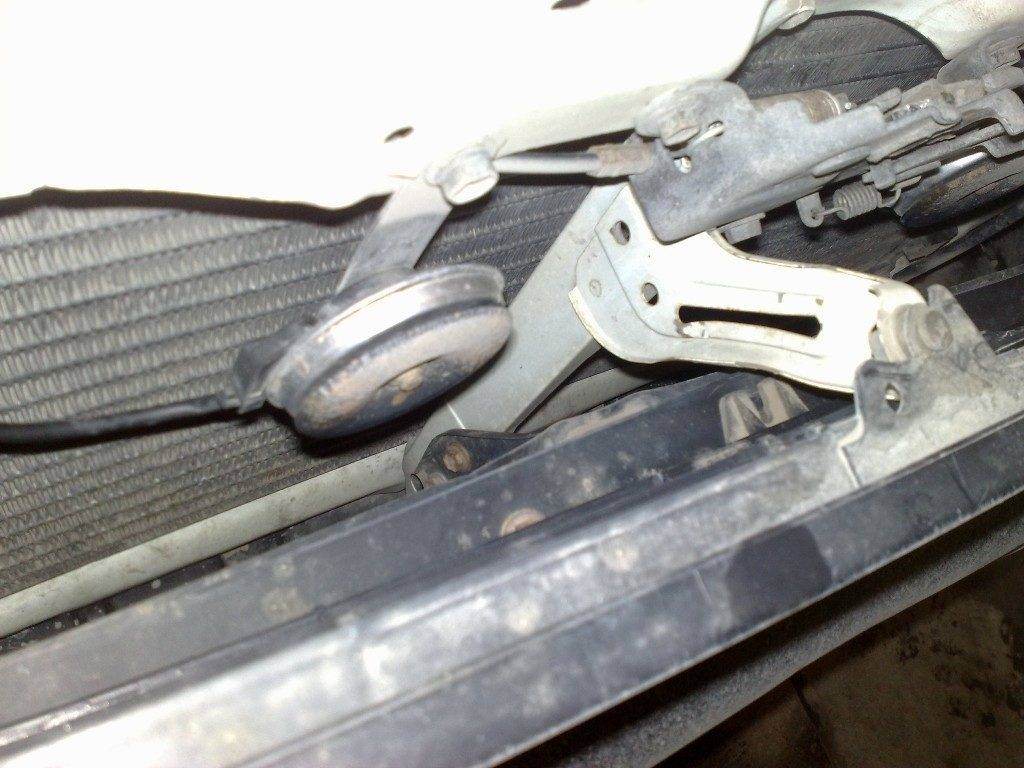

То что телевизор не менялся-факт! Фото прилагается. :)
IMG.jpg [ 220.61 КБ | Просмотров: 6476 ]

Легкий оффтоп : вы как специалист в 190 кузовах - подскажите разницу в капотах под горизонтальное крепление фар и вертикальное?
По опыту эксплуатации приходилось ставить капоты от Калдин.
Они чуть пузатее и ребра более явно выражены.
По габаритам встают четко.
По опыту разборов/распилов могу отметить небольшую разницу в весе - свое Японское заметно добротнее.
Разница в форме капотов, как Вы правильно заметили, обусловлена разным креплением фар (см.фото).
Хотя этими отличиями никогда не заморачивался - просто спиливал лепесток и колхозил крепеж как надо из листа тонкого металла.

мои 5 копеек

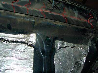

У меня англичанка 190 кузов 2с, снял свой капот и временно решил поставить от японки 7а fe, оба капота оригиналы, внешне на первый взгляд одинаковы
так вот с японки после защелкивания на 2 см выше фар и телевизора, и наоборот на мой капот на японке не достает до защелкивания замка 1 см ( крепления замка подпиливали)
Решение проблемы оказалась простое:несколько ударов молотком :ps_ih:, металл отмеченный на фото вминается и капот сел как родной, снаружи не пострадал (если капот не жалко)
DSC014891.jpg [45.33 КБ]
DSC014891а.jpg [36.68 КБ]

Купил на разборке капот, и только дома заметил разницу
Сейчас скину фотки.
Добавлено спустя 4 минуты 14 секунд:
На этом фото мой капот
Добавлено спустя 44 секунды:
А ниже купленный
Добавлено спустя 4 минуты 31 секунду:
Такой вопрос. Подойдет ли он
Добавлено спустя 8 минут 42 секунды:
Дополнительно фотки прилеплю позже.

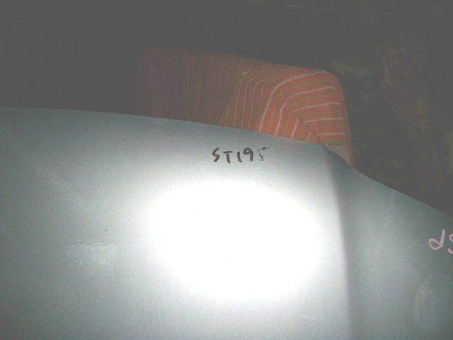

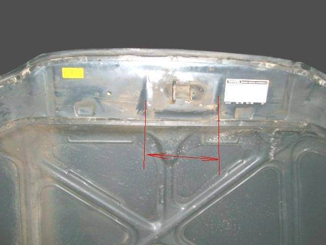

На этом капоте написано следующее
Добавлено спустя 14 минут 24 секунды:
Подойдет ли он на эту рамку
Капоты 010.jpg [ 32.39 КБ | Просмотров: 6180 ]
Капоты 003.jpg [ 46.4 КБ | Просмотров: 6178 ]
Капоты 005.jpg [ 48.44 КБ | Просмотров: 6165 ]
Капоты 007.jpg [ 97.01 КБ | Просмотров: 6163 ]
